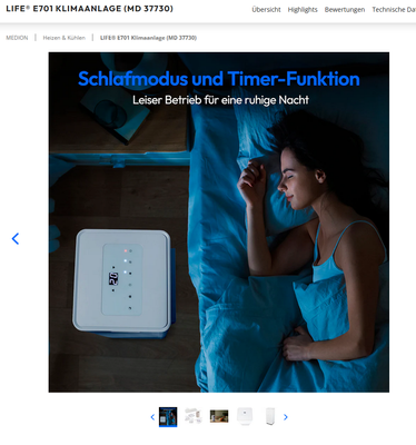

danke für deine Antwort! Ja, es sieht tatsächlich so aus, als würde die LED nur signalisieren, dass das Gerät eingesteckt ist. Ich habe im Medion Shop in einem Produktbild auch gesehen, dass die LED da ebenfalls an ist:
Finde persönlich nur die Farbe rot so verwirrend. Und im Handbuch steht eben auch nichts dazu und selbst der telefonische und E-Mail Support haben mir (noch) nicht gesagt, dass das einfach die Kontrollleuchte ist, dass das Gerät eingesteckt ist. Hätte ich die Info bekommen, wäre alles einfacher und schnelle erledigt gewesen. Hätte wäre wenn 😄
Die LED bleibt übrigens an, so lange das Gerät eingesteckt ist. Also im Standby und im Betrieb. Finde ich auch ein wenig unelegant gelöst.
Es scheint (! habe noch keine "offizielle" Bestätigung vom Support) also einfach nur die Status-LED "Jo, hab Strom" zu sein.
