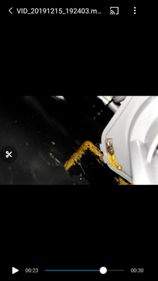

Hi @Fishtown ,

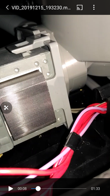

Ich nochmal. Fehler gefunden nur keine Ahnung wie der zu beheben ist. Es scheint das die Dichtung (Kleber,Schaum) beim Wärmetauscher läuft. Siehe Foto. Wie kann man das abdichten? (Wasser,Hitze)?
Weiß das jemand?
Lg

@GeraldAT
Hier findest Du eine Liste der Geschirrspüler  MD37128, die aber je eine andere MSN  haben. Aber die Ersatzteile für alle Geräten sind sehr begrenzt, nur Geschirrkörbe und Ähnliches.Für die Abdichtung benötigst du ein spezielles Dichtungsset.
Allerdings würde ich eine solche Arbeit eher von einem Profi  erledígen lassen, sonst könnten Schadensfolgen einer unsachgemässen Reparatur sehr teuer werden. Was angeboten wird ist ein Montageset, aber ich denke das ist für den Einbau in eine Küchenzeile oder Schrank.
Ausserdem sind alle Ersatzteile rot markiert, d.h. es ist nur sehr wenig auf Lager oder erhältlich; und du musst für Ersatzteile jeweols eine Verfügbarkeitsanfrage stellen.

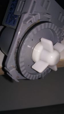

Abend zusammen,
Es ist der Oring von der Laugenpumpe. So weit bin ich schon Mal .😂...
Mal schauen wo ich den herbekomme?!
Lg

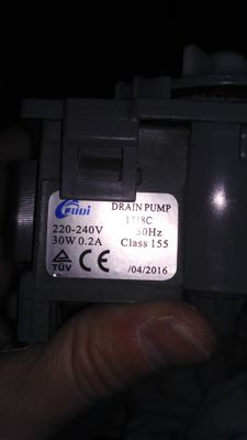

Kurz nachgefragt: Laugenpumpe ist normalerweise die Ablaufpumpe oder meinst du die Waschpumpe
welchen Dichtring meinst du : Pumpengehäusedichtung oder Gleitringdichtung(Motorwellendichtung),
kannst du das Typenschild von der Ablaufpumpe sehen und hier bekannt geben ?
Tschüss fishtown

@Fishtown  Ja klar!!
Lg

Moin @GeraldAT
Frage vorweg: ist das Gegenstück also das Pumpengehäuse heil, also kein Haarriss
und leckt es am O-Ring vom zweiten Foto?
Solltest du keinen passenden O-Ring findest, so kannst du zusätzlich noch Dichtmasse nehmen zb. Marston
lohnt sich aber nur wenn du diese schon hast. O-Ring raus nehmen, in die Nute die Dichtmasse dünn rein, gut ablüften lassen, O-Ring
wieder rauf, Dichtmasse dünn auf den O-Ring, ablüften, einbauen, Dichtheitstest/Prüfung
https://www.amazon.de/Domsel-MMD-T80-Universal-Dichtmasse-80ml/dp/B00DL082X8/ref=asc_df_B00DL082X8/?...
ansonsten die Pumpe ersetzen:
https://buyandrepair.com/en-detail-8996470701642-dishwasher-drain-pump-vestel-556915.html
https://kremplshop.de/p/pumpe-gorenje-556915-fuer-geschirrspueler-10265738217
