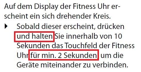

Wenn ich innerhalb von 10 Sekunden auf die Smartwatch klicke passiert nichts.
Klicken reicht ja auch nicht. In der Bedienungsanleitung auf Seite 30 steht:

Bei mir wird die Smartwatch gefunden, aber wenn ich das Gerät verbinden möchte, erscheint kein drehender Kreis auf der Uhr.
Ich habe mir die Sache eben einmal angesehen und du hast Recht. In diesem Punkt ist die Bedienungsanleitung offensichtlich nicht korrekt. Es erscheint in der Mitte des Displays ein hellblauer Kreis mit Haken, der die Verbindungsbereitschaft signalisiert. Darüberhinaus ist der Hinweis "...halten Sie innerhalb von 10 Sekunden das Touchfeld..." für meinen Geschmack nicht genau genug, wenn man berücksichtigt, das nicht das komplette Display ein Touchdisplay ist. In meinen Tests konnte ich feststellen, dass der Sensor für die Toucherkennung offensichtlich in dem Bereich sitzt, der auf dem folgenden Bild zu erkennen ist. Nur dort werden Berührungen erkannt.
Wenn man diese Punkte berücksichtigt, klappt die Verbindung mit meinem Samsung Galaxy A5 (noch mit Android 7) sofort. Zur Bestätigung erscheint ganz kurz (ca. eine halbe Sekunde) der bekannte kreis mit Haken, allerdings in grün.
