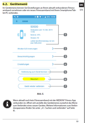

Letzte Aktion, bevor das Display vom Tracker nur noch schwarz zeigte
war bei mir der versuchte Neustart vom Tracker über die Medion App
(nachfolgend der entsprechende Auszug aus der Bedienungsanleitung).
Der Tracker hat dann abgeschaltet, ist aber nicht wieder hochgefahren
und die grünen LED's haben begonnen zu blinken.
Gruß,
Thomas
