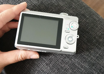

Hallo ! Ich besitze viele Medion - Digitalkameras aus den Zeiten zwischen 2006 und 2014 teilweise von neu an und zum Teil gebraucht nachgekauft . Ich verbinde neben dem Spaß am Umgang damit , gleichzeitig eine Sammelleidenschaft . Bereits im vorigen Jahr ´23  hat eine sehr hübsche kleine Kamera , die ohne Akku lediglich im Schrank gelegen hatte , als ich sie verwenden wollte , plötzlich nicht mehr funktioniert .  Nun scheint sich in diesem Jahr bei einem anderen Modell , das gleiche abzuzeichnen . Eine kleine weiße , ältere Kamera  MEDION  MD 85962 , die noch gänzlich neuwertig ist , konnte plötzlich nicht mehr focussieren . Kurz darauf funktionierte auch die Zoomfunktion nicht mehr . Beim betätigen einer der Zoomtasten passiert zuerst nichts . Danach giebt die Kamera drei Mal einen drönigen Piepton ab und geht aus . Sehr bedauerlich . Ich wäre für alle Ratschläge , die Abhilfe schaffen könnten dankbar .      Freundlichst   benny02

Hallo !  Die kleine weiße Medion geht wieder !  Ich hatte zwei Nickel-Zink Akkus eingelegt . Die haben 2-3 Zehntel Volt mehr Bumms . Ging noch nicht gleich .
Kamera in Griffweite gelegt und jeden Tag beim Vorbeigehen mal probiert . Heute ging alles wieder . Ich bin happy !     Grüße benny02

Hallo Daddle !   Ich benutze generell gute Akkus bzw. Batterien in meinen Kameras . Man kann ja alles günstig nachkaufen .  Teilweise habe ich in 10 Jahre alten Kamers noch
die Originalakkus . Die NiZn - Akkus ( Rundzellen/Mignon ) habe ich schon länger und lade sie in dem speziell dafür vorgesehenen Ladegerät . Nach der Ladung haben sie 1,89 Volt . Ich nehme an , unter Last z.B. in der Kamera haben sie noch gut 1,6 Volt .     Grüße  benny02
PS :   Leid tut es mir um meine MD 85562 bei der im vorigen Jahr nichts mehr zu machen war . Vielleicht hat jemand noch so eine in gutem ( ! ) Zustand .
Siehe Bilder : CaptureItPlus638273556838520995.pngCaptureItPlus638270148186131059.png
