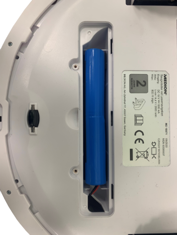

1. Auf der Unterseite findest Du eine Wartungsklappe mit 2 Schrauben.
Bild 1: Geschlossene KlappeBild 1: Geschlossene Klappe
2. Öffne die Wartungsklappe, um an den gesteckten Akku zu gelangen.
Bild 2: Geöffnete KlappeBild 2: Geöffnete Klappe
3. Löse die Steckverbindung, um den Akku auszutauschen.
Bild 3: SteckverbindungBild 3: Steckverbindung
