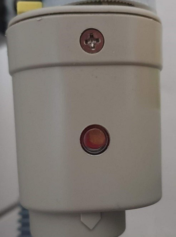

Wie erkenne ich, ob der Aquastopp an meinem Waschtrockner ausgelöst hat?

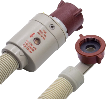

Ob der Aquastopp ausgelöst und das Ventil die Wasserzufuhr unterbrochen hat, erkennst Du beim mechanischen Aquastopp System am Sichtfenster bzw. am Indikatorfeld. Es ist ein rundes Glas, das sich knapp unter dem Zulauf befindet.
Falls sich das Sicherheitsventil geschlossen hat, ist das Sichtfenster rot verfärbt. In diesem Fall kannst Du sicher sein, dass der innere Schlauch Wasser verliert und die Einheit ausgetauscht werden muss.
