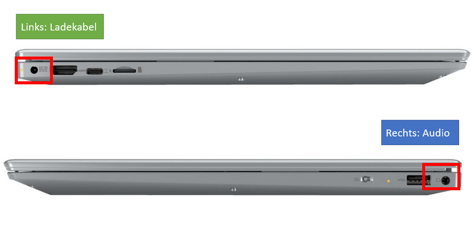

Im Transportmodus / Shipping Mode lässt sich Dein Notebook weder einschalten noch kann der Akku / die Batterie aufgeladen werden.
⚠️Hinweis⚠️ Dein Notebook befindet sich nach dem Auspacken in einem gesicherten Transportmodus (Shipping Mode). Dadurch wird ein versehentliches Einschalten und damit eine Entladung des Akkus verhindert. Schließe vor dem ersten Einschalten unbedingt den Netzadapter an und warte 8 Sekunden, bevor Du den Ein- / Ausschalter betätigst. Eventuell wurde das Netzteil an der falschen Buchse angeschlossen. Bei einigen Modellen befindet sich auf der rechten Seite der Audioanschluss (siehe Bild), dieser ist dem Netzanschluss sehr ähnlich und der Netzstecker lässt sich dort ohne Probleme einstecken.
