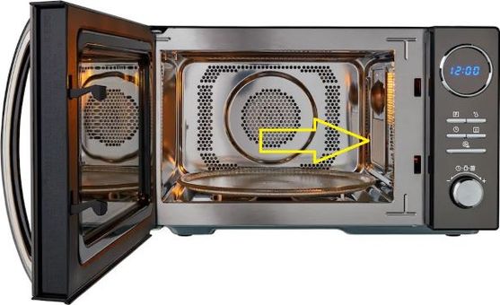

Warum befindet sich eine Abdeckung im Innenraum der Mikrowelle?
Diese Pappabdeckung ist keine Transportsicherung, sondern als Spritzschutz gedacht, um die Vakuum-Laufzeitröhre zur Erzeugung elektromagnetischer Wellen (Magnetron) im Innenraum des Gerätes zu schützen. Ist diese entfernt oder beschädigt, besteht die Gefahr, dass Schmutz oder Fett an die Elektronik gelangt und so das Risiko eines Kurzschlusses und der Brandgefahr erhöht wird. Um dem vorzubeugen kannst Du Magnetron-Abdeckungen im freien Handel erwerben und selbst einsetzen.

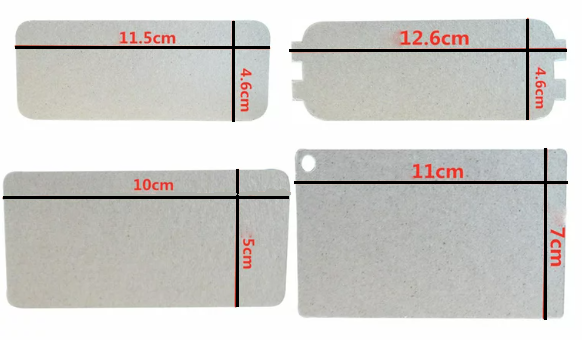

Die Magnetron-Abdeckung besteht aus einer Mica-Platte (Glimmerplatte). Glimmer (in Form von Kunstglimmer) wird als Abdeckung in Mikrowellenöfen eingesetzt, weiteres zu Glimmerplatten findest Du hier.

Beispiele Mica-Platten
Beispiel: Position Mica-Platte
