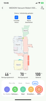

Klicke jetzt auf Mehr (oranger Button mit Zahnrad-Icon).
Wähle jetzt den Menüpunkt Karte ändern, der als vorletzter Menüpunkt unter Funktionseinstellungen vorzufinden ist.

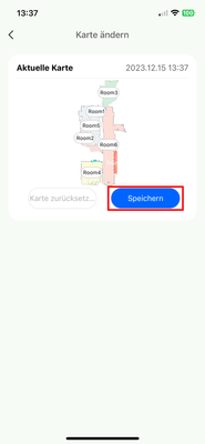

Solltest Du noch keine Karte gespeichert haben, wird Dir ein Reiter mit der Überschrift Aktuelle Karte gezeigt. Klicke rechts unter der Karte auf Speichern.

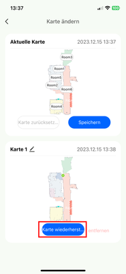

Wie kann ich von mir erstelltes Kartenmaterial wiederherstellen?
Möchtest Du die Karte wiederherstellen, klicke auf den blauen Button im Reiter Karte 1, um die gespeicherte Karte wieder in die App zu laden.
