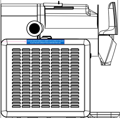

    • Warum muss ich das Gerät vor dem ersten Gebrauch 2 Stunden lang aufrecht halten?
    • Stelle das Gerät vor dem Betrieb mindestens 2 Stunden lang auf die Arbeitsplatte. Dadurch kann sich das Kältemittel für eine optimale und sichere Nutzung im Kondensator absetzen.
