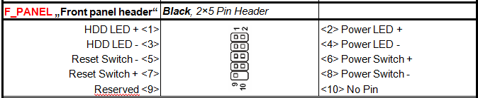

  • Wie ist die Front-PIN-Belegung für das Mainboard?
  • Die Front-PIN-Belegung kann der Abbildung entnommen werden.
