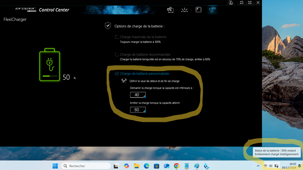

Bonjour,
Lorsque j'active le flexiCharger, la batterie ne se décharge pas et ne se charge pas. Elle reste bloquée.
Avez-vous une idée pour résoudre se problème ?
Merci d'avance

@Cocktail_XYZ
Bonjour, ce n'est pas un problème mais intentionnel. En utilisant le FlexiCharger allumé et en connectant l'alimentation électrique, le NB fonctionne uniquement sur secteur. Cela signifie que la batterie reste dans la plage de charge définie dans le Flexicharger, c'est-à-dire au niveau de charge actuel au niveau de la connexion électrique, par exemple 67 %. Et son comportement correspond à l’état d’une batterie complètement chargée, qui reste constamment complètement chargée lorsqu’elle est connectée au secteur. Uniquement avec un point final de chargement réduit. Cela évite une décharge et une recharge intermittentes.
Ce n'est que si le niveau de charge de la batterie tombe en dessous de la valeur minimale définie lors d'un fonctionnement sans alimentation secteur, uniquement avec une batterie, que la batterie sera chargée jusqu'à la valeur maximale définie lors du rétablissement de l'alimentation électrique. Et reste constamment "pseudo plein" tant que l'alimentation est branchée. Cela signifie que le Flexicharger décale le point final auquel la batterie est considérée comme complètement chargée vers la valeur de charge qui existe au moment où l'alimentation est connectée. Tant que cette valeur se situe dans la plage définie par le Flexicharger, la charge n'aura pas lieu. Ce n'est que si le fonctionnement de la batterie tombe en dessous de la valeur définie dans le Flexicharger que la recharge démarrera jusqu'à la valeur maximale définie dans le Flexicharger. D'une part, cela empêche une décharge et une recharge pulsées, ainsi qu'une charge complète à 100 %. Ce qui endommagerait la batterie.
Salutations, daddle

Bonjour @daddle , si j'ai bien compris, lorsque le FlexiCharger est activé et l'ordinateur branché sur l'alimentation électrique, le PC fonctionne comme s'il n'y avait pas de batterie (pour éviter les décharges et recharges de cette dernière) ?

@Cocktail_XYZ
 Correct. Quel que soit le niveau de charge de la batterie que vous connectez à l'alimentation électrique, par exemple 40 %, tant qu'il se situe dans la plage définie, le niveau de charge reste inchangé. Regardez-le. C'est du moins le cas des deux ordinateurs équipés de FlexiCharger que je connais. Mais c’est la seule façon dont cela a du sens.
