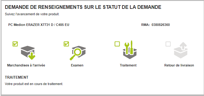

Sur votre site, il est toujours en examen !! Bizarre, vous avez dit Bizarre !!! Après 56 jours.

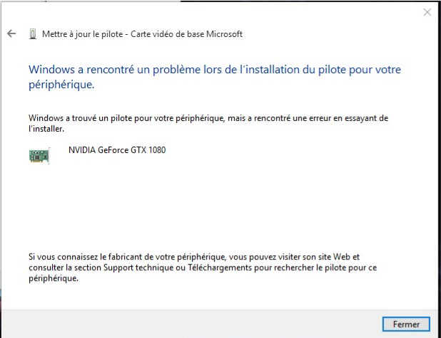

Ce message indique, lors de la mise à jour (via le Win Update) qu’il y a un problème avec la carte et conseille de prendre contact avec le fabricant du périphérique.
