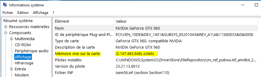

Aucuns n'ont pratiqué une action simple :
 Démarer >>outils d'administration windows>>Informations système ...  Enter
Dans résumé système>>Composant>>Affichage
Mémoire vive sur la carte (1.048.576) octets
OR
Voici un exemple d'une carte vidéo dans mon pc DELL
 la carte a effectivement 2GB !!!
Bien et mainteant que fait-on.

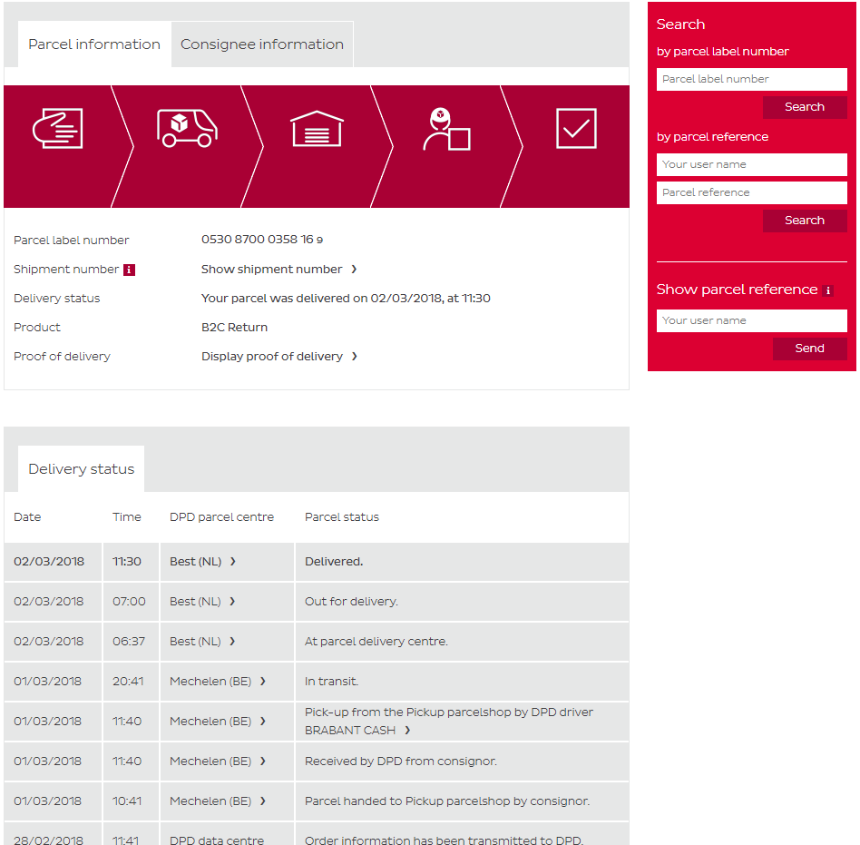

Par un mail (28/2/2018), on m'annonce que je vais bénéficier d'un geste commercial, (sans me dire lequel) et qu'il me faut réexpédier le PC et ce en Hollande.
Chose faite le 1er Mars via DPD et livré le 2 Mars à 11H30'. (Voir l'avis DPD)
Et depuis, nous sommes le 8 mars 2018, et toujours RIEN, absence d'informations RIEN !!!
Je me suis, via mail, rappelé à l'existence et toujours RIEN.

SI certains "DUMP" indique le NVIDIA driver, regardez Si la définition que Windows a de votre Hardware correspond a celui que vous avez acheté.
Voici un exemple de l'information que vous aurez via ce programme. (qui est ce que Microsoft WINDOWS va reconnaitre de l'hardware en présence.
Voici un exemple qui ne pose aucun problème.
Comme vous pouvez voir, 1° la définition du BIOS de votre machine, et sous un autre onglet votre carte vidéo qui ici ne pose aucun problème!
