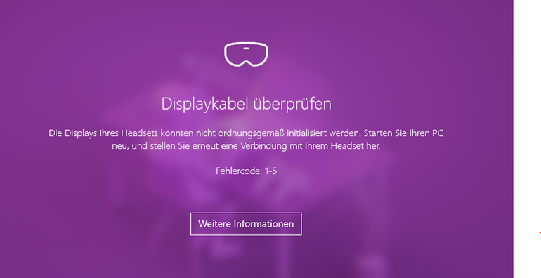

ich habe vor 3 Tagen mein Erazer X1000 bekommen. Nach 2 Stunden Spielzeit entschied ich mich
den Raum zu wechseln um etwas unvorsichtiger sein zu können, da ich mehr Platz hätte.
Nach dem Anschließen ging jedoch nichts mehr... ich bekomme nur noch den Fehler:
Habe bereits versucht andere Ports zu nutzen, das Mixed Reality Portal neuzuinstallieren etc... kein Erfolg.
Die Brille bleibt dunkel.

Hallo @FelixG und herzlich willkommen in der Community.
Zunächst würde ich die Brille mal in Verbindung mit einem anderen, kompatiblen PC testen. Sollte sie dort auch nicht funktionieren, liegt wahrscheinlich ein Defekt vor. Falls dort aber keine Probleme auftreten, muss es an deinem PC liegen. Schwer zu sagen, woran es dann liegt. Im Extremfall würde ich den PC komplett neu aufsetzen.

Update:
Ich habe mal die Treiber durchsucht und musste feststellen, dass das Gerät wohl kaputte Firmware
hat... Nur frage ich mich nur wie das passieren konnte und ob ich dagegen selber was tuen kann?

Extremfall eingetreten:
Äußerst ärgerlich, aber für die Brille installiere ich auch gerne alles neu.
Funktioniert jetzt jedenfalls... sollte aber nicht vorkommen 😕
