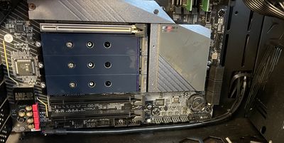

hallo, ich finde keine Möglichkeit, Stromversorgung anzuschliessen, wenn ich die Ssd ins obere Fach lege.
der bisherige Ratschlag hilft sicher bei einer anderen Bauart.
ich habe eine Verbatin 2TB 2,5“ Sattalll7 mm ssd Model Vi550 S3

@Sonne51
DenThread sorgfältiger lesen. Da ging es um den Einbau einer weiteren M.2 SSD. Die hat die integrierte Stromversiorgung im Slot. Aber nicht nur.
Sorry hatte ich übersehen, war durch dein Montagebild auf die falsche Spur gelenkt worden. Da hättest Du aber keine Grafikkarte und Abdeckung abbauen müssen.
Du sprichst jetzt von einer 2,5" SATA SSD Notebookfestplatte.
Die 2,5" SATA SSD kommt in ein Fach oben, und da gibt es ein zweites Netzteil. Den Stromanschluss stellt entweder ein freies Kabel mit freiem Stromstecker für SATA Platten dar, oder es gibt einen freien Molex 4 Kontakte Stecker, an dem man ein Adapter Kabel Molex auf SATA Stromanschluss anschliessen kann. Siehe Seite 6 und  8 in der in Post 2  verlinkten BDA
-->  https://www.in-win.com/uploads/Product/gaming-chassis/103/user-manual/um_103_de.pdf
Gruß, daddle

Danke für den Hinweis!
konnte meine SSD anschließen und sie funktioniert!
Um den SATA Anschluss zu verbinden; musste ich die Gerforce abbauen, sonst wäre ich mit meinen Wurstfingern nicht rangekommen. Den Stromanschluss fand ich auf der Gegenseite oben im Fach, die SSD habe ich dort angeschraubt (unter dem vorgesehenen Deckel und diesen wieder mit dem Gehäuse verbunden.
