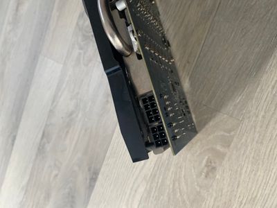

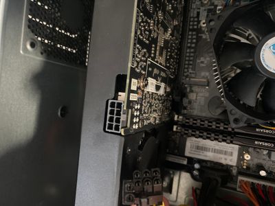

@Leonidas53
Glaubr nicht an deine 14 Pin Stromstecker. Das ist wahrscheinlich für die Kopplung (CUDA)mit einer 2.GraKa. Die Karte  braucht höchsten 6 Stromsteckerpins. Mach doch mal ein Foto, meist die obere hintere Ecke, wo die Stromstecker hinkommen.

 so sieht der ganze Spaß aus bei mir 🥴
