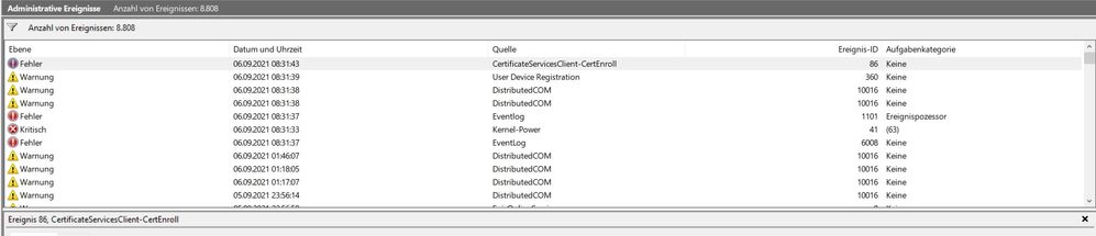

Ich habe nach dem Einschalten ins Fehlerprotokoll rein geschaut und Direkt mehrere Fehler stehen.
Auch die letzten Tage habe ich da jede menge Meldungen. Habe mal einen Screenshot gemacht.Win Fehlerprotokoll.jpg
