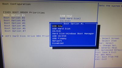

Kann sie nicht auswählen. Vielleicht ist die Info hilfreich aber die m2 ist auf einem PCIE 1 zu m2 adapter.
Der Eintrag "Hard Disk:Windows Boot Manager" ist ein erkannter Bootloader (entweder von der originalen SSHD, oder von der eingebauten M.2 SSD). Den musst du nehmen.

Hallo danke für die antwort.
Habe nun ausprobiert Windows auf die SSD zu installieren, während die HDD abgezogen war. Bin dann erneut in die Endlosschleife geraten, konnte die SSD jedoch im Bootmanager als Hard Disk sehen.
