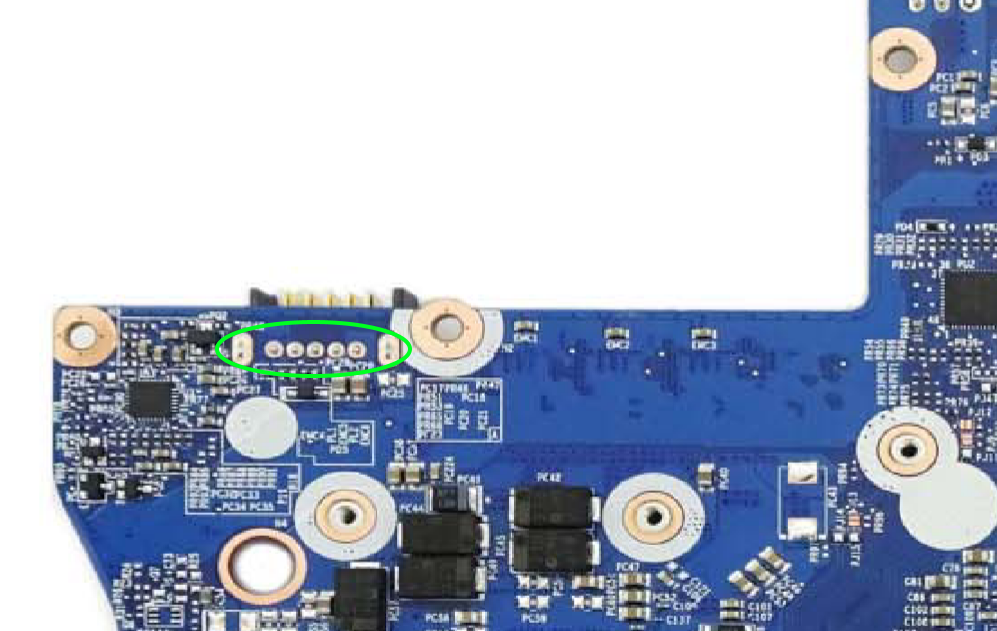

Habe den oben genannten Notbook mit leider einem Akku problem.
Notbook funktioniert leider nicht im Akku betrieb, und der Akku wird nicht angezeigt. Wenn ich ihn im Netzbetrieb rausnehme und wieder einsetze ist das Akkusymbol da und bei 100%. jedoch verschwindet er später wieder. Villeicht kennt jemand das Problem oder weiß was defekt ist ! Vielleicht die Akkukontakte defekt ?

Moin @Toni3501
den Kontaktblock gibt es so nicht einzeln, da müsste man schon eine baugleiche Platine auschlachten.
Wenn deine Annahme stimmt sollte, so liegt es sicherlich nicht an den Kontaktplättchen selber sondern eher an den Lötpunkten auf der Unterseite davon.
Diese könntest du kontrollieren auf "kalte" Lötstellen ob sie sich ausgelötet haben und dadurch schlechten oder gar kein Kontakt mehr haben.
Vorsorglich alle fünf nachlöten.
