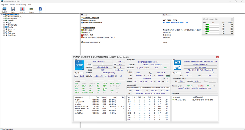

das originale Gigabyte BIOS ist nicht identisch mit dem OEM BIOS von Medion (hat eingeschränkte Funktionen)!
Man kann es nur darauf Updaten per "Q-Flash-Plus" Methode!
Das Mainboard ist identisch wie das Retail, das OEM Bios aber mit eingeschränkten Funktionen.
Manchmal haben einige OEM-Board Versionen einen anderen LAN und/oder Audio-Chip.
Vorgehsweise: das originale Gigabyte BIOS runterladen und entpacken. Dann die darinenthaltene BIOS-Datei umbenennen in "Gigabyte.bin" und auf einen USB-Stick kopieren.
Den Stick in den USB-Port für Q-Flash stecken und anschließend den "Q-Flash Plus"- Button drücken (der ist ganz Unten beim Mainboard).
(Siehe Anleitung im Gigabyte Manual und BIOS Setup Guide)
https://download.gigabyte.com/FileList/Manual/mb_manual_b660m-gx-series_e_1101.pdf?v=60e4147d6a24228...
https://download.gigabyte.com/FileList/Manual/mb_manual_600series-bios_e_v3.pdf?v=e176cfcc0bb7f8b739...
Kann man Updaten ohne installierten Komponenten (RAM, CPU, GPU), aber funktioniert auch mit installierten Komponenten.
Die Sache hat aber einen Nachteil, durch das Gigabyte BIOS verliert man die OEM Windowslizenz!
Ich habe das Update bei meinem Gigabyte B660M DS3H AX DDR4 gemacht.Jetzt kann man auch RAM mit XMP verwenden und den problemlos Übertakten. 😉
Habe es aber hauptsächlich deswegen gemacht, weil Medion selten das BIOS aktualisiert und zudem recht umständlich ist an aktuelle BIOSe zu kommen.
Ist besonders ärgerlich wegen den derzeitigen Intel Probleme.

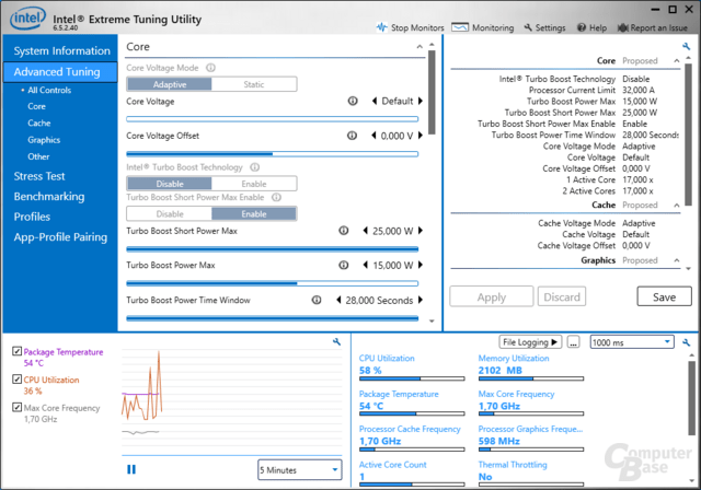

Wahrscheinlich throttelt (drosselt) das Medion BIOS schon früher als beim orginalen Gigabyte BIOS. Ist aber auch abhängig vom verwendeten CPU-Kühler.
Die Lüfterkurve kann man der Gigabyte "Smart Fan 6" anpassen (manuell per BIOS-Menue oder mit dem Gigabyte Tool "System Information Viewer").
Bei den B660/760 Chipsets kann leider nur den RAM übertakten, aber nicht die CPU.
Etwas Tuning/Anpassen auch mit dem Intel Tool "XTU", aber dort mehr nur mit deren K-CPUs. https://www.intel.de/content/www/de/de/download/17881/intel-extreme-tuning-utility-intel-xtu.html

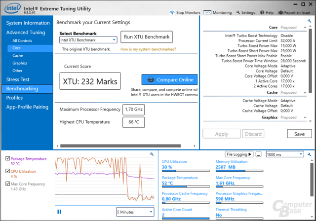

Das ist der Boost-Takt, da kann man nicht viel anpassen.
Geringfügig mit den Tools XTU oder ThrottleStop (zB PL1 und PL2 PowerLimits).
Dort aber mehr nur mit den K-CPUs! Zudem muss man darüber auch gute technische Fachkenntnisse haben. 😉
