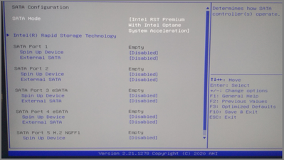

Im Bios (Amerian Megatrends V. 2.21.1277) habe ich die folgenden Einstellungen gewählt:
  • SATA Mode: Intel RST Premium With Intel Optane System Acceleration
  • Secure Boot Enabled

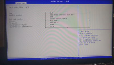

Siehst du die PCIe M.2 SSD in deinem Bios-Eintrag?

Erstmal Danke für deine tolle Unterstützung hier - und Dir ein paar schöne Weihnachtstage! 😊
Der M2.Slot in dem die SSD verbaut wurde, ist der parallel zu den RAM-Slots.
Ich habe gerade mal die Screenshots verglichen und das wird bei mir im Bios alles identisch und korrekt angezeigt.
Der einzige Unterschied ist die BIOS-Version: 2.21.1277 gegenüber deiner 2.21.1278.
