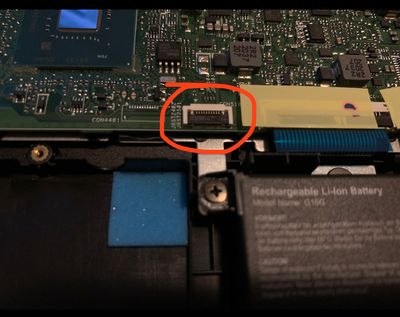

Hallo!
Ich hab mich eben im Forum umgeschaut, habe aber nichts konkretes gefunden.
Und zwar ist in meinem Erazer Gaming Laptop nur eine einzige M2 verbaut mit 512GB,... Gerne würde ich eine zweite SSD einbauen. Da ich bisher nur Stand-Pc's hatte, hatte ich noch nicht das Problem. Beim SSD Slot bzw. Dort wo Platz für eine wäre, befindet sich kein normaler Sata Anschluss. Ich bin es normalerweise gewohnt bei Laptops einfach eine zusätzliche SSD einschieben zu können. Nun habe ich geschaut und man benötigt wohl ein SSD Kabel was am MB angeschlossen wird?
Ich vermute man schließt die SSD mit dem Kabel dort an wo ich den Roten Kreis eingezeichnet habe?

Hi daddle,
danke für deine Antwort!
Ja, nach meiner Recherche hab ich das auch schon vermutet, was ich jedoch echt schade finde, da es andere Hersteller von Gaming Notebooks es ja auch hinkriegen dem Benutzer ein Kabel zuzuschicken bzw. Bestellen zu können um den freien Slot nutzen zu können. Schade, vielleicht merkt man da erst den etwas niedrigeren Preis zu anderen Konkurrenzprodukten.
Kurze Frage am Rande, ist der im Bild markierte Anschluss nicht der Multianschlussstecker? Andere Modele vom Laptop werden ja eine Extra Hdd besitzen die ja auch irgendwo angeschlossen werden muss...
Gut dann muss ich wohl den komplizierten und umständlicheren und vorallem etwas teureren Weg gehen und mir eine wenigstens doppelt so große M2 SSD anschaffen und die mit der vorhandenen tauschen. 512GB sind in heutigen Zeiten mit der enormen Größe der Spiele schnell erreicht.

@kGee
Wieso kann der sichtbare Connector auf dem Mainboard, in dem das SATA-Daten - und vermutlich auch Stromkabel (weiss nicht genau ob der Strom auch darüber bereitgestellt wird,müssten vllt. ein paar Kontakte mehr sein), also in dem das Flachbandkabel zur Verbindung mit dem MB eingesteckt und festgeklemmt wird, ein plattenseitiger Multifunktionsstecker sein?
Es gibt oder gab Notebooks mit der zweiten Platte an diesen Port angeschlossen. Insofern dürften die Reparaturwerkstätten auch ein solches Ersatzteil haben, dass aber nícht zum Verkauf freigegeben ist.
So viel teurer ist aber der Austausch der vorhandenen  M2 nicht, denn diese kannst Du in ein ext. Gehäuse stecken, dass eine SATA Schnittstelle zu USB 3.0 wandelt. Dann hast DU eine sehr schnelle, kleine ext. Festplatte, um z.B. auch ein Image deines Rechners wiederholt darauf zu speichern. Z.B. dieses Eluteng Gehäuse für PCIe und SATA Ms SSDs.
Gibt es aber auch noch kleiner, entweder nur fü PCIe M2s oder für SATA M2.

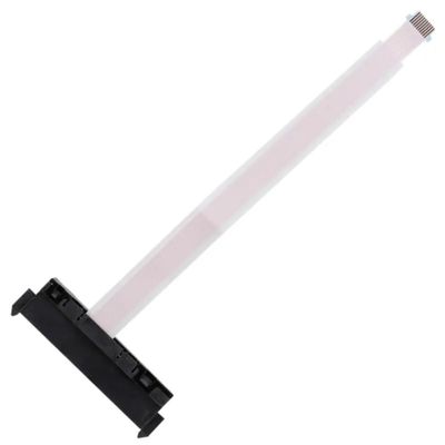

 I've been thinking about this for my p10 as well wouldn't one of these cables work

I don't have any problems with the p10 but like the guy in the post above there is a space and a connection for a second 2.5 ich 7mm ssd and was just wondering if that was that cable needed to get a second ssd working
