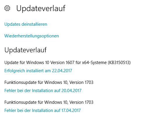

Hallo, ich nutze den Erazer und habe x-fach versucht das Windows 10 Update von Version 1607 auf 1703 durchzuführen, sowohl mit der Windowsupdatefunktion als auch mit dem Mediatool/DVD. Mit der Updatefunktion läuft die Installation bis zum Herunterfahren/booten einwandfrei durch, anschließend startet der PC aber ohne weitere Installation unter Version 1607. Nach dem Versuch wird in Windows ff. Meldung angezeigt:
Bei der Installation über DVD als Setup bricht die Installation vor dem booten ab und es wird "Fehler bei der Installation von Windows 10" angezeigt.
Sämtliche Treiber sind auf aktuellem Stand und Schutz- und Optimiersoftware habe ich bereits ohne Erfolg deinstalliert.

Hatte jetzt die vorgenannten Punkte berücksichtigt und zusätzlich nach die Internetverbindungen unterbrochen und von DVD das Update installiert, leider im Ergebnis mit "Fehler bei der Installation".

Auch damit hatte ich es leider ohne Erfolg versucht!
