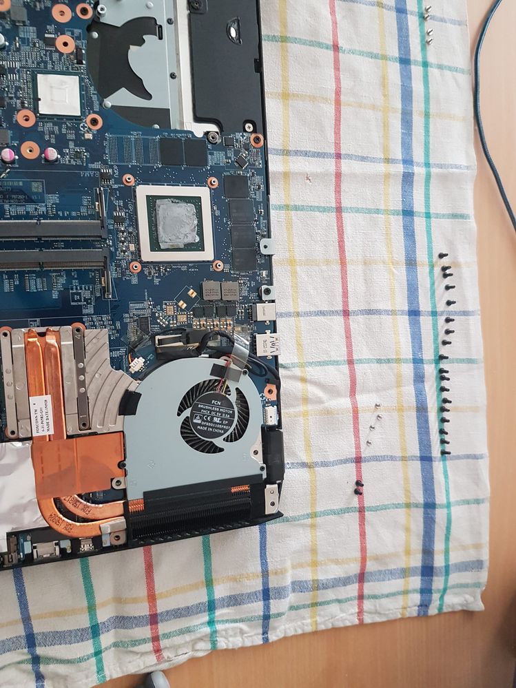

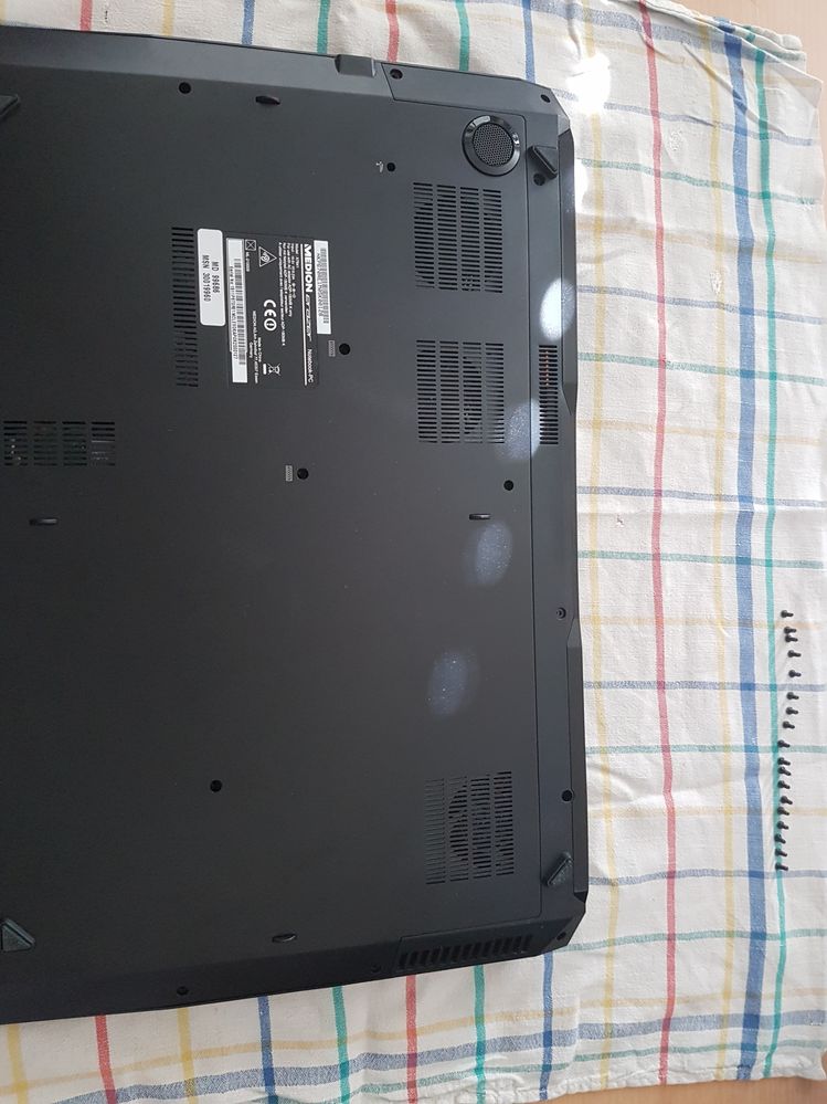

1. Schritt: Die Rückseite öffen. Dafür müssen 18 Schrauben herausgenommen werden.

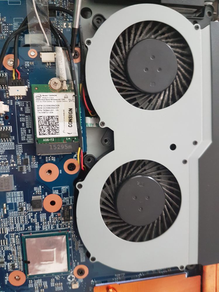

20181012_125853-min.jpg2.Schritt: Wie man sehen kann sind die Heatpipes für CPU und GPU getrennt. Das hat natürlich Vorteile für den Ein- und Ausbau.

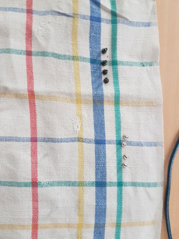

20181012_130023-min.jpg3. Schritt: Nun die 4 schwarzen Schrauben des Doppellüfters (linke Seite ist GPU) aufschrauben. Danach die 4 silvernen Schrauben der Heatpipes aufschrauben. Dabei auf die Reihenfolge achten (Nummerierung). ACHTUNG: die Schrauben der Heatpipes lassen sich vll schwer lösen. Sie sind normal im Gewinde verklebt. Also vorsichtig probieren zu öffen, nicht dass man den Kopf der Schraube ausleiert!

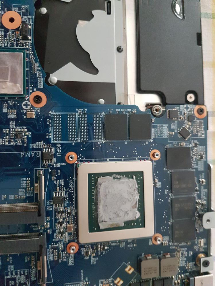

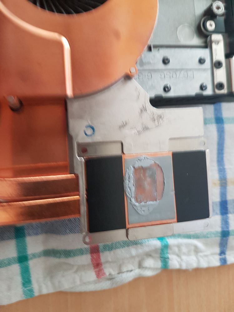

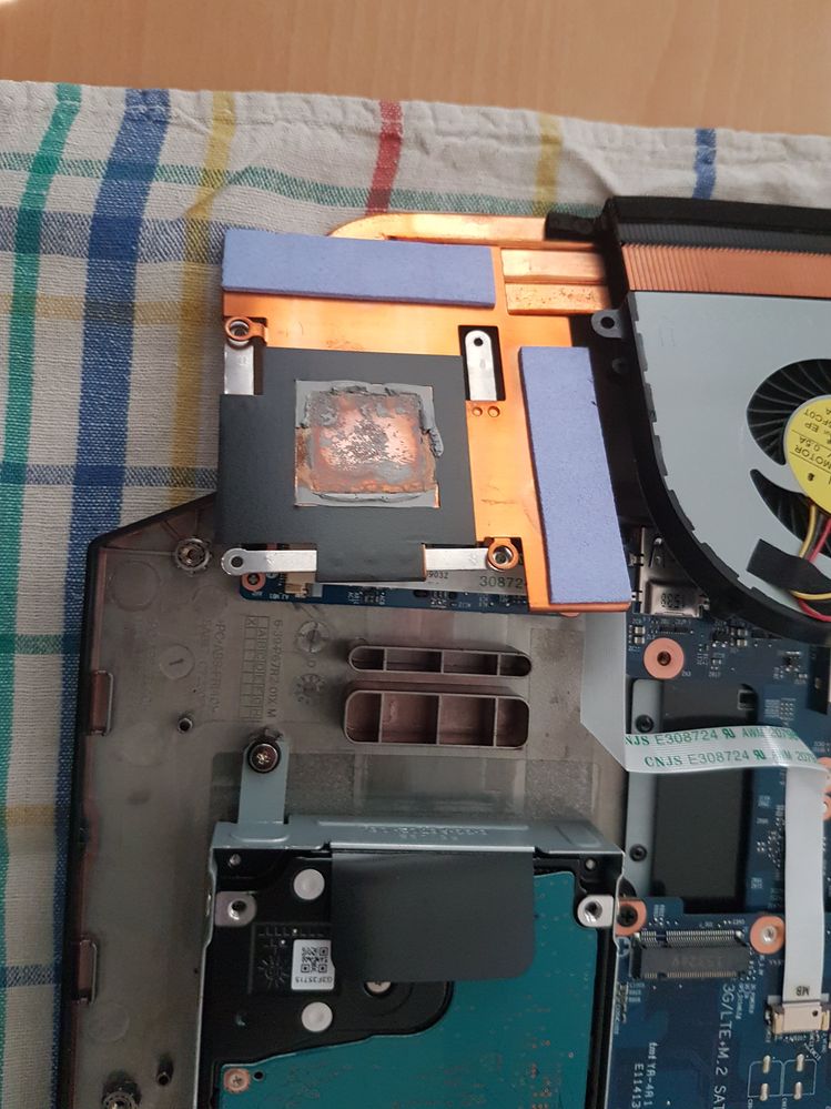

20181012_132437-min.jpg 4. Schritt: Die Heatpipes vorsichtig abnehmen. Nun die Wärmeleitpaste so gut wie möglich von der CPU und GPU sowie von den Heatpipes entfernen. Umso sauberer, umso besser. 🙂
Ich müsste die Lüfter nicht abstecken, es geht sich auch so aus dass man überall hinkommt.

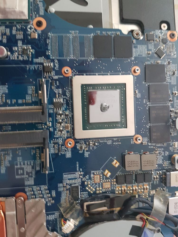

Ich bin der Meinung dass etwas zu viel Wärmeleitpaste besser ist als zu wenig (natürlich NUR wenn sie NICHT elektrisch leitend ist!). Wenn man zu wenig hat kann sein dass ein kleiner Luftspalt dazwischen ist, also praktisch keine Wäremleitfähigkeit. Ich Die Wärmeleitpaste wie auf dem Foto aufgetragen. Verteilt wird sie durch die Platzierung der Heatpipes.
