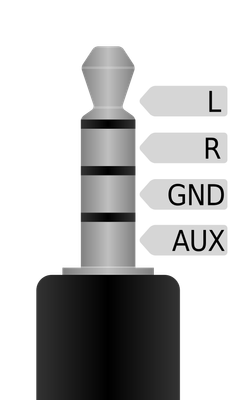

@BobKnollE
Hast Du vielelicht die Buchsen für Mikro und Kopfhörer vertauscht?
Der Kopfhörerstecker  muss in die grüne Buchse, der Mikrostecker in die rosa Buchse des Adapters.
Oder, anders gesagt, tausche den Kopfhörerstecker gegen den Mikrofonstecker in den beiden Buchsen,
und probiere es einfach aus.
Andere Erklärung, der Adapter folgt mit seinem vierpoligen Stecker der in den Laptop kommt nicht der CTIA-Norm der Buchse, sondern der OMTP Norm.
Zwischen den beiden Normen liegt der Unterschied darin, dass  Auxiliary und GND (Masse) vertauscht sind.
Kann man mit einem Durchgangsprüfer am 4 poligen Stecker des Adapters feststellen, ob  Mikro Plus  (Mikro-Stecker in richtiger Buchse) an welchem Kontakt anliegt, ob am 1 Kontaktring vom Griff aus gerechnet, wäre es CTIA) oder am zweiten Kontaktring, dann hättest Du einen OMTP verschaltetem Adapter.
Oder vielleicht einfacher zu finden oder freizulegen ist der Masse-Draht des Kopfhörerkabels. Ist nur der Kopfhörer mit seinem Stecker im Adapter (Mikro bleibt ausgesteckt ) muss bei Durchgangsmessung  eine Verbindung von Kopfhörer Masse zum zweiten Kontaktring des vierpoligen Steckers (vom Griff aus gerechnet) bestehen. Dann ist der Adapter nach der CTIA Norm verschaltet, wenn Durchgang zum ersten Ring bestünde dann wäre es die OMTP Norm.
Was steht denn in den tchnischen Specs zum Kopfhörer bzw demmitgelieferten Adapter?
  OMTP  ............................................        .                                                                    CTIA3.5mm_jack_plug_4i.svg.png                                                 OMTPOMTP

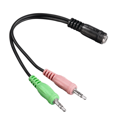

@BobKnollE
Du hast vermutlich eine vierpolige Audio-Kombi Buchse nach  CTIA-Norm. Der Klinkenstecker dafür muss drei sichtbare schwarze Isolationsringe haben, so dass vier von einander isolierte Kontaktflächen entstehen. ( 3 Ringe und die Spitze)
Wenn ein dreipoliger Stecker in deine Kombibuchse eingesteckt wird, dann sind die zugehörigen Kontakt sich nich gegenüberstehend.
Was Du brauchst ist ein Y-Adapter, der die Signale  deines Kopfhörer- (der ist auch dreipolig, kein Headset) und des Mikrofonklinkenstecker umlenkt auf die richtigen Kontaktringe des 4 -poligen Kilnkensteckers, der dann signalkongruent in deine Audiobuchse passt.
Beispielbild:
Du brauchst ihn umgekehrt, also zwei Buchsen (grün + rosa) und andere Seite eine vierpolige Klinke.(schwarz)
Gibt es bei ebay oder Amazone.

@BobKnollE
 Lies bitte auch den Text, nicht nur Bildchen gucken.  Deswegen schrieb ich:
1. Du hast eine vierpolige Kombi Buchse, CTIA-Norm
2. Du brauchst ihn (den Adapter) umgekehrt als das Bild zeigt, also zwei Buchsen (grün + rosa) und andere Seite eine vierpolige Klinke.(schwarz)
Was ist da nicht zu verstehen?,

Ich hab das Ding ja schon, aber wenn ich alles einstecke connected der nicht. Das wird mitgeliefert mit dem Mirko.
