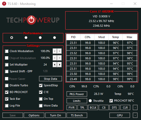

BIOS hab ich grad unter default geladen und gleich mal einen Test gemacht... nach einer halben stunde ist er wieder wegen uberhitzung runtergefahren. Diese Einstellungen, die du erwähnt hast mit dem C1(E), C3, oder C6, damit kenne ich mich nicht aus.
Der Energiesparplan ist auf default im Ausgeglichenen Modus aber der Prozessor bekommt 99% fürs undervolting, was eigentlich nichts gebracht hat.
Hier hab ich CoreTemp und Tech Power up gescreenshoted.

Hallo AirQubik
Hintergrundinformation: https://www.hardwaresecrets.com/everything-you-need-to-know-about-the-cpu-c-states-power-saving-mode...
Soweit ich das beurteilen kann, schauen die Screenshots OK aus,
die CPU geht in die C-States, C0, C3, um Energie zu sparen, etc.,
aber hier tut sie auch nicht viel, CoreTemp Werte sind unter CPU-Vollauslastung aussagekräftiger.
Immerhin heizt die CPU dann wohl mit 45W, und dann muss die Kühlung einwandfrei funktionieren,
und der Lüfter muss dann auch mit voller Drehzahl laufen.

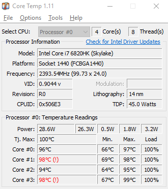

Ich habe jetzt den Stresstest gemacht, mit Undervolting bei 90% Stromzufur für den Prozessor. nach 5 Min habe ich dann abgebrochen, da er ziemlich heiss wurde und ich kein herunterfahren riskieren wollte.
Hier ist das Ergebnis:
Kill_Bill
Professor
Nachricht 9 von 10
7.129 Aufrufe
Nachricht 9 von 10
7.129 Aufrufe
Hallo AirQubik
Ja, diese Temperaturen unter Last sind schon am Maximum, und der Rechner wäre sicher überhitzt, und hätte abgeschaltet, hättest nicht zuvor den Test abgebrochen.
