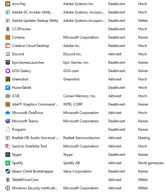

@GenFridolin
Die Frage ist ja auch, was machst Du in den ersten Minuten mit dem Gerät, was für ein Spiel oder anwendungen hast du dann gestartet?
Ich würde das Gerät reklamieren, oder vom Service überprüfen lassen, denn diese Temperaturwerte sind für Idle viel zu hoch, und für Hardcore-Anwendungen zumindest sehr grenzwertig.
GenFridolin
Nachricht 5 von 7
4.597 Aufrufe
Nachricht 5 von 7
4.597 Aufrufe
@daddle  das ist ein Screenshot von meinem Autostart und dazu starte ich meist noch das Gaming Center von Medion und sehe zu wie in 5 Minuten die Temperatur auf 94°C steigt.
GenFridolin
Nachricht 6 von 7
4.549 Aufrufe
Nachricht 6 von 7
4.549 Aufrufe
@daddle Hab das problem gefunden, nachdem ich die lüfter abgeschraubt habe war da eine staubschicht über die volle lenge der kühlfinnen verteilt. Ich werde ab jezt alle 2 monate mit dem staubsauger ans werk gehen.
