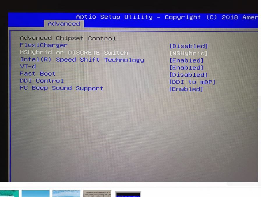

es nun alles geklappt über das Conrol Center, dennoch muss es doch im Bios eine Option geben die Intel Grafik zu aktivieren, habe da nichts gefunden.

Hallo @Siggi_NRW.
Wenn du die Einstellung im Control Center änderst, möchte das Notebook im Normalfall einen Neustart vornehmen. Bei diesem Vorgang wird die prozessorintegrierte GPU automatisch eingeschaltet. Wo genau diese Einstellungen zu finden wären, wenn man sie denn manuell ändern wollte, kann ich dir momentan leider nicht sagen, da ich das Gerät aktuell nicht zur Hand habe. Aber dafür kann man es ja komfortabel im Control Center ändern, ohne sich darüber Gedanken machen zu müssen. Ich bin mir auch gerade nicht sicher, ob diese Einstellung bei Notebooks überhaupt manuell zugänglich wäre. Bei Mainboards von Desktop-PCs findet man den Punkt oftmals unter der Bezeichnung "IGD Multimonitor".

ich habe die Einstellung gefunden, somit klappt es auch ohne das Control Center....
