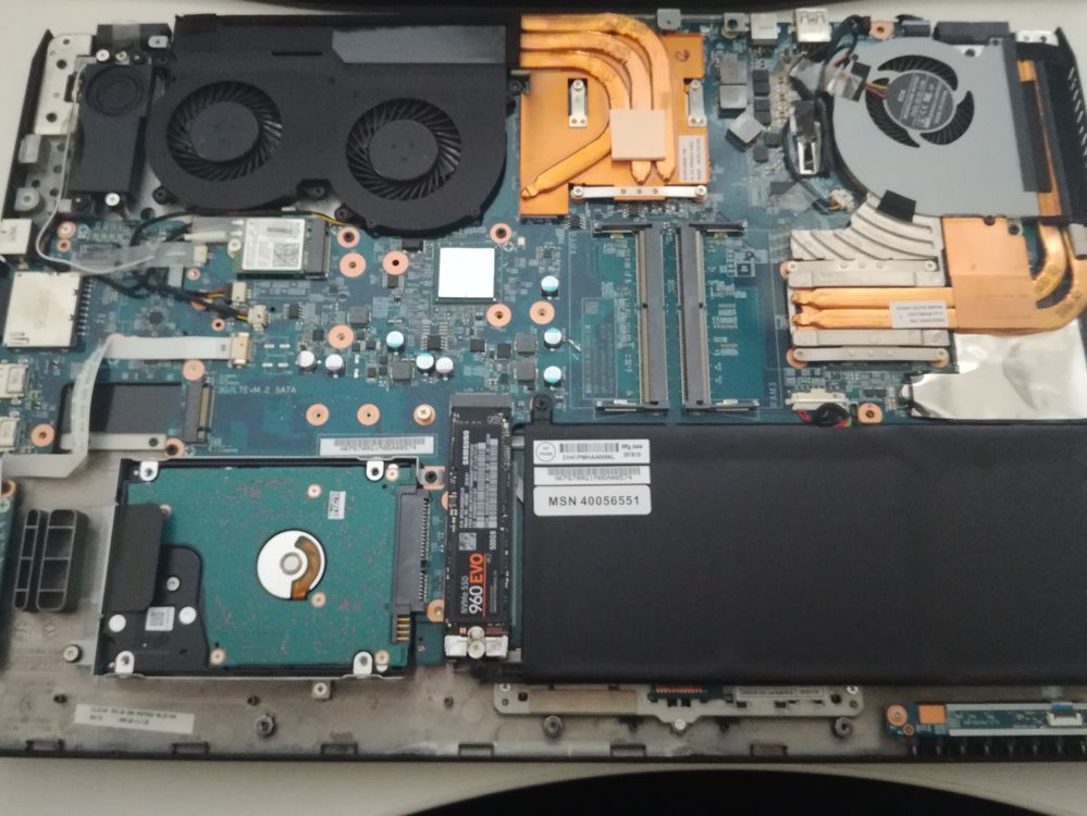

Das gleiche passierte dem Kidiikarus-Benutzer, wenn er Intel XTU verwendete, und ich kann den Computer nicht verwenden. Ich habe die Batterie entfernt und versucht, CMOS über JBAT1 zurückzusetzen, aber keine Ergebnisse erhalten. Der Computer lädt das BIOS nicht.
Ich möchte wissen, wie ich auf die CMOS-Batterie zugreifen kann, um die serielle Konfiguration des BIOS wiederherzustellen, aber ich weiß nicht, wo sie sich befindet.
Gibt es ein Handbuch zum Zerlegen des Computers? Ich habe die hintere Abdeckung und die Batterie entfernt, weiß aber nicht, wie ich auf die CMOS-Batterie zugreifen kann. Muss ich auf dem Mainboard aufstehen? Wie greife ich auf die CMOS-Batterie zu? Muss ich die Tastatur entfernen?
Vielen Dank und Entschuldigung für die Übersetzung.
Good Morning.
I have the same problem that kidiikarus after using Intel XTU and I cannot use the computer. I have removed the battery and tried to reset CMOS through JBAT1 but have not got any results. The computer does not load the BIOS and I can't use it.
I would like to know how to access the CMOS battery to restore the stock configuration of the BIOS, but I do not know where it is.
Is there a manual on how to disassemble the computer? I have removed the back cover and battery but I don't know how can I acces to CMOS battery. Have I to get up mainboard? How to access the CMOS battery? Do I need to remove the keyboard?
Thank you very much and sorry for the translation.

Moin @Agapitodisousa und willkommen, Hello @Agapitodisousa  and welcome
Moin @kidiikarus
Siehe hier/look here: http://www.e-weekly.co.uk/download/RnD/DRIVERS/CLEVO/P6x0Rx/P67RG_ESM.pdf
Page 1-8 / number 3 : CMOS Battery and number 1: Memory Slots DDR4 SO-DIMM (mainboard top)
page 1-9 /  number 5 : Memory Slot DDR4 So-DIMM (mainboard bottom)
Ausbau ab / removal instructions from page 2-5
bye Fishtown

Ich habe es kurz vor dem Lesen repariert. Entfernen Sie einfach die Tastatur und den CMOS-Akku für einige Minuten, um die seriellen BIOS-Einstellungen wiederherzustellen, und ich konnte den Laptop wieder verwenden. Anscheinend ist es für Intel XTU problematisch, die Parameter des RAM dieses Modells zu ändern.
Vielen Dank für Ihre Hilfe!
I fixed it just before reading it. Just remove the keyboard and remove the CMOS battery for a few minutes to restore the BIOS serial settings and I was able to use the laptop again. Apparently Intel XTU is problematic to modify the parameters of the RAM of this model.
Thank you very much for your help!
