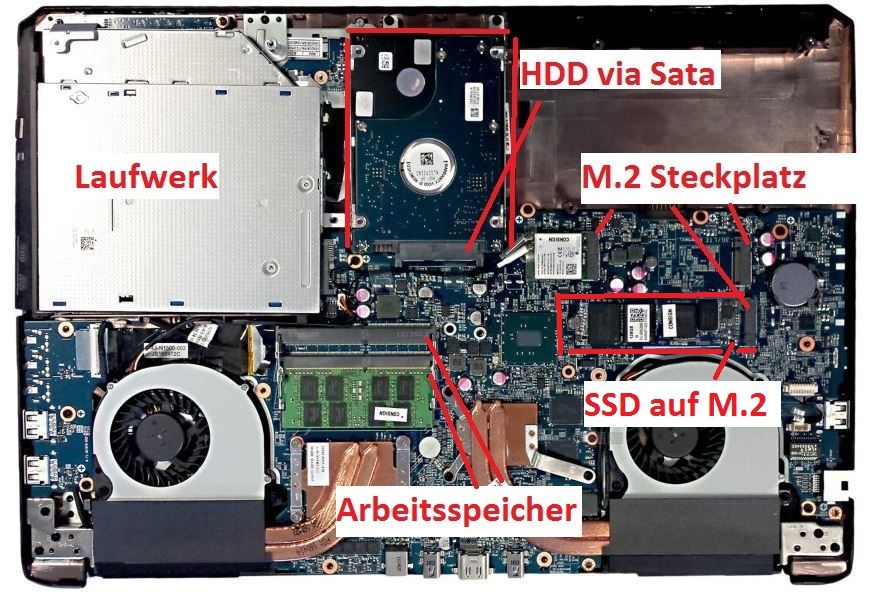

Wo sitzt beim X6601 die SSD und wie kann ich sie tauschen?

@BAK
Hallo, vermutlich sitzt die SSD unter der Bodenplatte, welche dann geöffnet werden muss.
Es gab hier mal einen Thread, wie die Bodenplatte gelöst werden kann.
Allerdings bitte ich zu beachten, dass es hier auch um ein X6601 aber um eine andere Modellnummer ging, ich weiß leider nicht ob die sich dabei unterscheiden aber vielleicht hilft es als erste Orientierung trotzdem weiter.
Als Info, einige Schrauben verbergen sich hinter den Gummipropfen, wird auch in dem Thread thematisiert:
https://community.medion.com/t5/ERAZER-Gaming/Erazer-X6601-Bodenplatte-nicht-l%C3%B6sbar/td-p/37848

Danke für Deine Antwort. Ich habe diese Seite auch schon gefunden, aber auf dem Bild sehe ich keine SSD und keine HDD

Hallo @BAK
kennst Du eventuell jemanden der sich mit PC Teile tauschen auskennt und kannst Du den bitten Dir zu helfen. Das du die Festplatte HDD nicht erkennst, deutet darauf hin, dass Du eventuell noch nicht ganz so erfahren bist, dann würde ich Dir nicht empfehlen alleine daran rumzuschrauben.
Trotzdem eine Hilfe zu dem Bild.
So wie es aussieht ist in dem Bild keine SSD verbaut. Sofern bei Dir eine vorhanden ist und das Bild auch Deinem PC entsprechen würde, dann wäre es wahrscheinlich das die SSD auf einem der M.2 Steckplätze verbaut ist. (Der eine verbaute M.2 Steckplatz auf dem Bild scheint das WLAN Modul zu sein.)
An dem SATA Anschluss scheint die Festplatte als HDD dran zu stecken (Info: es gibt auch SSD's die man an einen SATA Port anschließen kann)
Gruß Fox10
#Medion #Erazer #läuftbeimir
Nachricht 5 von 9
8.402 Aufrufe
Nachricht 5 von 9
8.402 Aufrufe
Hallo @Fox10.
Ich gebe zu, die SSD ist gut getarnt, aber dennoch verbaut. Sie steckt im unteren M.2 Steckplatz. Wenn man genau hinschaut, sieht man, dass die sichtbaren Chips nicht Bestandteil des Mainboards sind, sondern auf der SSD sitzen. Smiley (zwinkernd)

@Andi
Auweia, Du hast recht!
Ich glaube ich muss bald doch mal einen Termin beim Optiker machen Lachender Smiley
@BAK
Ich habe das Bild noch mal mit dem Hinweis von Andi verbessert.

@BAK
So mal zum besseren Verständnis, warum möchtest Du die SSD eigentlich tauschen?
So wie es aussieht ist voraussichtlich ja noch ein M.2 Platz frei, dann könnte man zur Speicherweiterung einfach eine dazu packen anstatt sie zu wechseln oder soll die HDD raus fliegen und dafür eine SSD rein?
Falls es Fragen zur richtigen SSD gibt am besten hier auch mal einen Blick rein werfen, da nicht SSD gleich SSD ist:
https://community.medion.com/t5/ERAZER-Gaming/Info-SSD-Kompendium-AHCI-M-2-NVMe-PCIe-Sata-U-2-ein-%C...
Viel Erfolg Gruß

Super! hat alles geklappt! Danke für die Tips!
