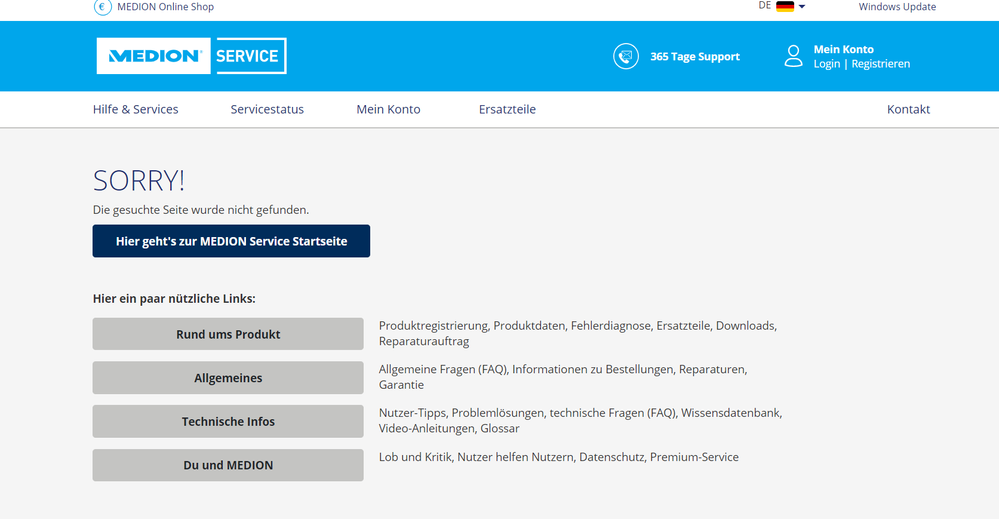

Die "Treiberseite" kann ich leider weder via Laptop noch via Handy aufrufen. Ich füge mal ein Beispielbild in den Anhang.
Da ich mich nicht so mit den Geräten auskenne, würde ich natürlich auf ein Update hoffen, welches ich lediglich von der Serviceseite downloaden und installieren muss. Alles darüber hinaus könnte mich schon überfordern.
