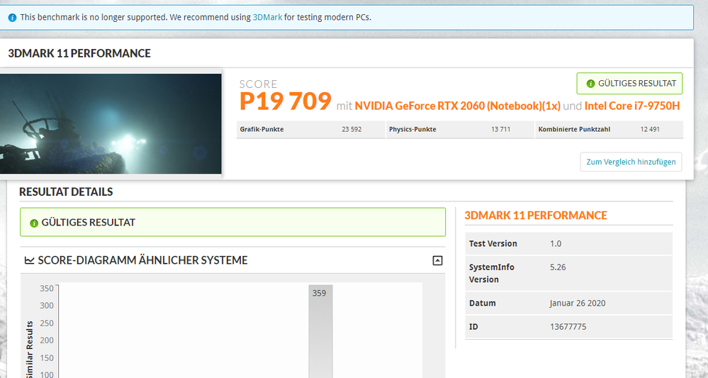

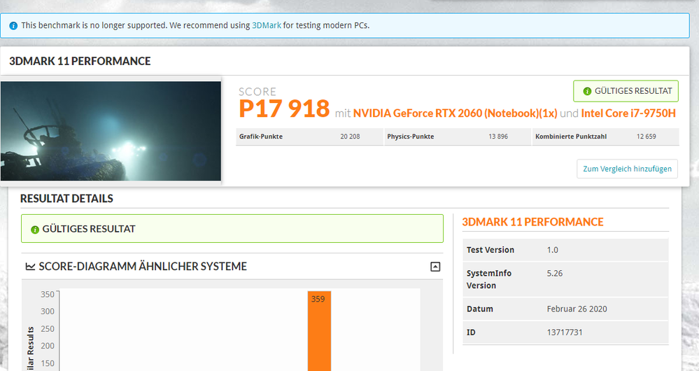

könnte noch flexicharger haben,
game mod 3dmark11
Turbo mod 3Dmark11
