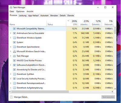

Heute gingen die Lüfter nicht beim Start hoch. Ich hab aber mal Screens gemacht.
   Die Pozesse wechselten immer, deswegen hab ich 2 gemacht.

So kommen wir nicht wirklich weiter. Du musst die Screens machen wenn der Lüfter hoch fährt, nur dann ist das betreffene Programm zu lokalisieren.

Sorry für die späte Antwort. Ich kann die Screens so schnell nicht machen. Das geschieht sehr schnell. Ich hab Windows mal neuinstalliert. Problem weiterhin.

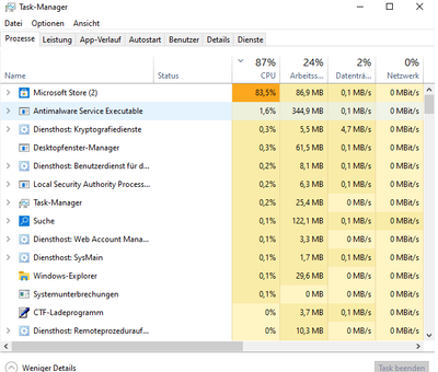

@Raccoon
Moin,

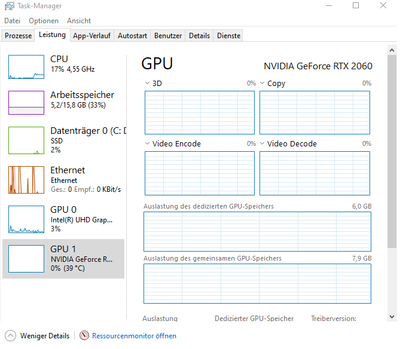

was mir auf dem 2. Bild auffällt ist, dass die CPU mit 4,55 Ghz taktet.
Nach dem Ende des "Hochfahrens" sollte die CPU den Takt wesentlich senken.
Du sagtest, dass zu diesem Zeitpunkt die Lüfter nicht hochgefahren sind, die Auslastung für den Store und später? für die Telemetrie erscheinen mir aber ungewöhnlich.
Bist du beim Starten direkt mit dem Microsoft Konto verbunden ?
Wenn ja, erstelle mal ein lokales Konto unter Win+I > Konten und teste das mal.
Gruß Farron

Mir geht es bei diesem Versuch nur darum ob sich an der Auslastung (im ersten Bild) des Microsofts Stores was ändert wenn du gar nicht mit dem Microsoft Konto verbunden bist.

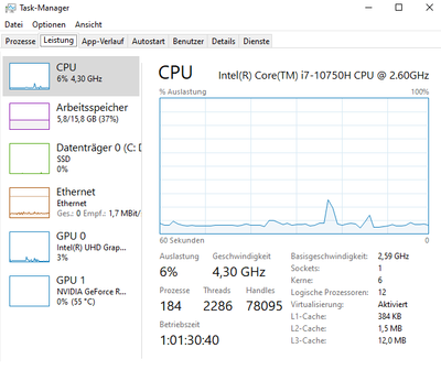

@Farron  Lokales Konto so wie von dir beschrieben eingerichtet. Ja der Microsoft Tasks ist weg, nur hab ich mal so 10 Minuten nach Start mal nen Screen wieder gemacht von den GHZ vom CPU weil dir das so ungewöhnlich vorkam.
