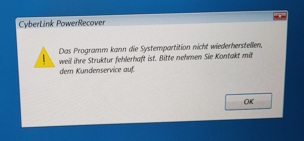

Hallo @g-star-men ,
das half schon ein Stück weiter (Bitlocker war ja bei Windows 10 kein Thema wenn man Home hatte... aber schon wieder was gelernt... gut).
Ich habe also die Verschlüsselung ausgeschaltet. er hat etwas gearbeitet (entschlüsselt), danach sah es in Win 11 aus als ob das weg wäre (ist es wohl auch), also neu gebootet und Powerrecover gestartet... aber:
"Das Programm kann die Systempartition nicht wiederherstellen weil ihre Struktur fehlerhaft ist."
Also in Windows 11 das Laufwerk (also beide, C und D) geprüft - alles prima. Hmmm... irgendwas hakt noch.

Frankinmuc
Nachricht 7 von 7
4.378 Aufrufe
Nachricht 7 von 7
4.378 Aufrufe
@daddleNaja, wenn ich kopieren schreibe dann meine ich nicht verschieben. Sind ja zwei dann doch unterschiedliche Sachen. Und ich habe das erst gemacht als er das Image (das auf D liegt und lag) nicht gefunden hat - wenn ich es dann (!) versuchsweise auf die einzige andere Partition kopiere(!) um zu prüfen ob es dann gefunden wird kann ich damit den Fehler etwas eingrenzen. Dass ein Image grundsätzlich nicht auf C gehört, klar, aber so komplett abwegig dass Powerrecover an der falsche Stelle sucht (wenn es an der richtigen Stelle nicht gefunden wird) und es neben D nur C gibt...
... aber egal, denn...
das hat mich auf die Spur gebacht (die Fehlermeldung könnte wenigstens etwas in die Richtung deuten, aber seis drum)... ich habe einfach die Dateien auf C gelöscht und damit läuft es durch. So konnte ich den Notebook neu aufsetzen.... .
Also... wer das Problem mal hat:
- Bitlocker ausschalten und das Laufwerk damit entschlüsseln
- keine (Kopie) der Dateien auf C vorhalten
