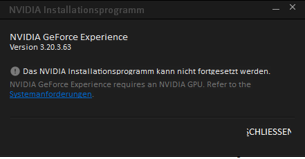

Also versuchte ich den Nvidia Gforce Experience zu starten. Dieser kam dann aber später nur mit der Meldung keine NVIDIA GPU gefunden zu haben:

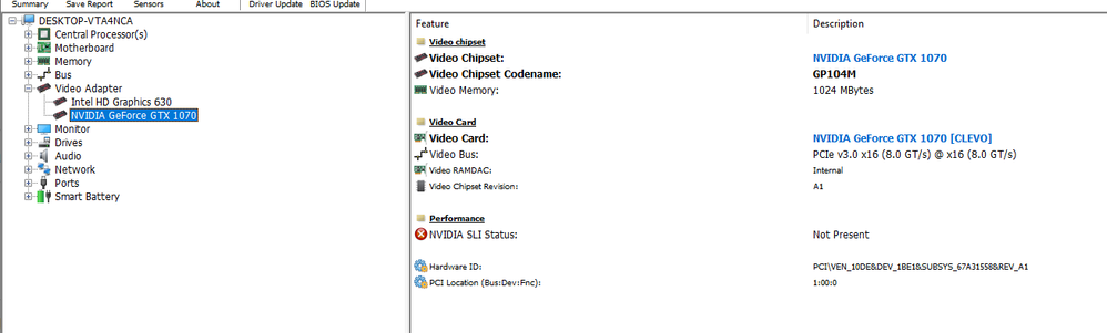

Also startete ich HWInfo und dieser fand eine GPU:

Problem gelöst.
Ich habe gesehen, dass das Win 10 2004 Update ansteht und habe dies einfach mal durchgeführt.
Nach dem Update ist die Karte wieder zu sehen und auch das Spiegeln auf den TV funktioniert.
Der Nvidia Experience bricht zwar wieder ab, aber mit einer anderen Meldung.
Wichtig ist, dass die GTX wieder zu sehen ist!
