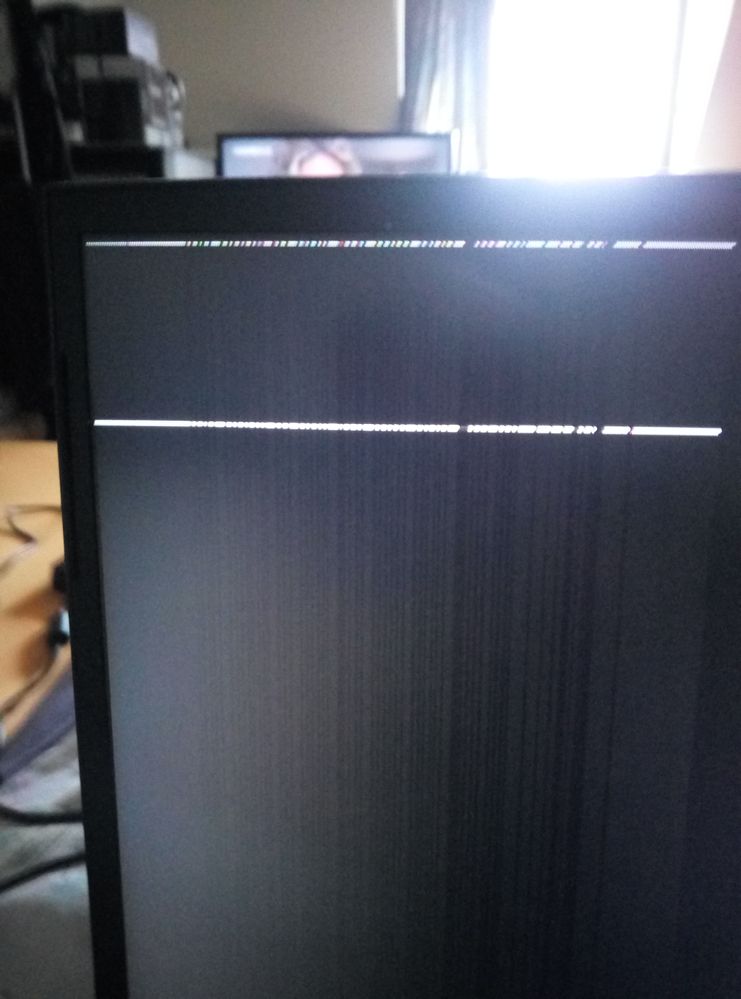

Meistens wird einfach im laufenden Betrieb der Bildschirm schwarz, auch Ton funktioniert nicht mehr. Lüfter drehen nicht mehr weiter, die Status-Anzeige "on" ist aber weiterhin aktiv. In anderen Fällen gibt es Streifen am Monitor (Fotos anbei), die mal Flackern, mal nicht. Der Rechner selbst reagiert dann nicht mehr, nur ein Neustart behebt das Problem - bis zum nächsten Crash.

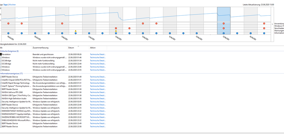

Die "krassesten" Einträge im Zuverlässigkeitsverlauf sind ebenfalls angefügt - bei den Einträgen "Windows wurde nicht ordnungsgemäß heruntergefahren..." handelt es sich um das Einfrieren des Rechners.

IMG_20200614_165309.jpgIMG_20200614_165341.jpgzuverl1406.PNGzuverl2506.PNGzverl2206.PNG

Aber eine genaue Fehlersuche ist aus der Ferne kaum möglich, da auch eventuell ein Display-oder GrafikKarten-Schaden vorliegt, den man aber ebenfalls nicht aus der Ferne feststellen/reparieren oder ausschliessen kann.
