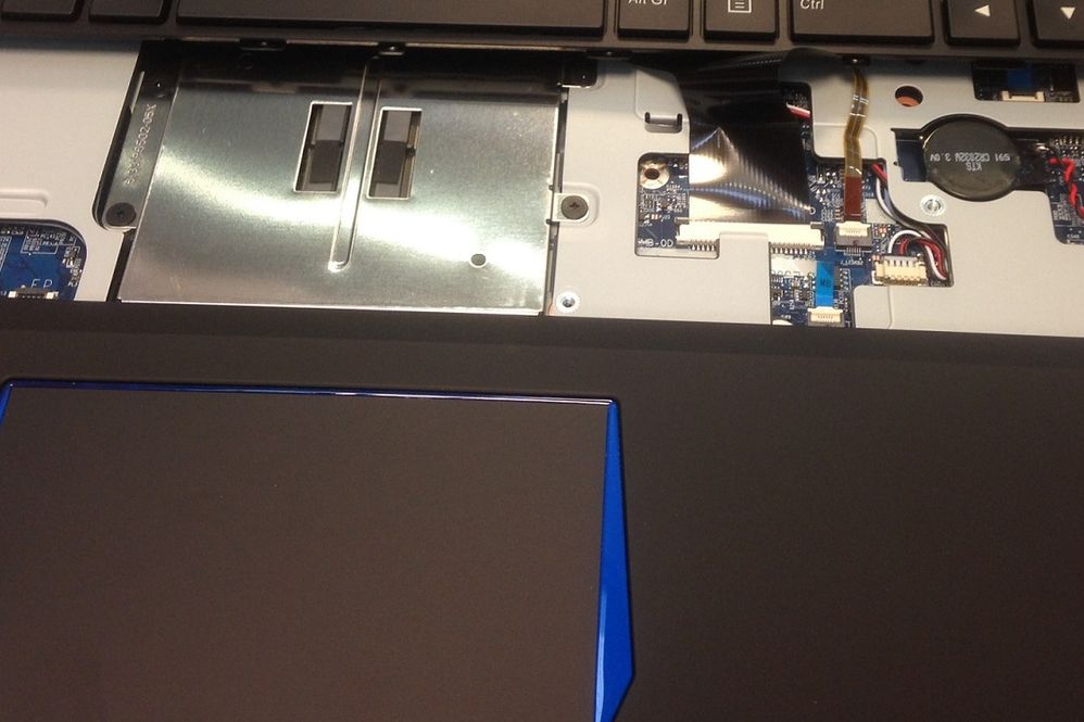

@daddle Danke, das war wegen eines Fehlers im CSS gestern nicht ersichtlich, aber es klingt auf den ersten Blick schon seltsam, dass das Gerät alleinig durch einen CMOS Reset seine Seriennummer verliert.
Ich werde mich drum kümmern, hierzu bis morgen aus der technik eine Einschätzung zu bekommen.

Hallo zurück,
wir haben nun ein Feedback aus der Technik bzw. vom Reparaturprovider und keinem der Techniker ist es gelungen, durch das bloße, kurzfristige Herausnehmen der CMOS Batterie (rechts oben im Bild) die S/N des Mainboards zu löschen.
Mich würde schon interessieren, wie Du das genau angestellt hast, @Plasma5, es könnte aber durchaus sein, dass hierfür ein (ggf. kostenpflichtiger) Servicefall eröffnet werden muss.

moin liebe gemeinde 😉
kenne das gerät zwar nicht...
durch ein 'kurzfristiges' herausnehmen vllt nicht - was ist bei laaange entfernen der batterie?
früher hatte man auch ein reset gemacht durch überbrücken von zwei stiften mit einem jumper (o.ä.) bei herausgenommener batterie...
das mal so zu andacht 😉

Das würde mich auch interessieren, alleine durch entfernen der CMOS Batterie kann das nicht geschehen! Das Bios geht Automatisch in die defaut Einstellungen (=Reset), die Batterie ist nur zum Speichern individueller Einstellungen vorhanden und sonst nichts!
maschine33

@daddle: Lieber Gemeindevorstand,
okay..ich habe die Technik nicht explizit darum gebeten, das Notebook auf Gedeih und Verderb unbrauchbar zu machen, das muss ich einräumen. 😉

@Major_ToM Danke dass ihr es versucht habt. Als ich damals den Stecker der Batterie wieder angesteckt hab war er vielleicht nicht ganz drin, geht ja streng rein das Teil. Und als ich dann den Laptop starten wollte ging er nach ein paar Sekunden wieder aus. Hab nochmal starten probiert und wieder das gleiche. Hab dann wieder alles zerlegt und festgestellt das der Batteriestecker nicht ganz drin war, fest reingesteckt und schon ging er wieder nach 2 blau/weiss'en Warnmeldungen. Immerhin hat er danach den 2400er Ram mit den 14er Timings gleich erkannt und die Frequenz/Timings benutzt.
Wie wichtig ist die Seriennummer im UEFI? Wäre die nur wichtig für die Garantie? Ich meine die Seriennummern stehen ja auch auf der Unterseite des Gerätes. Was würde passieren wenn ich jetzt ein Biosupdate mache? Wenn es eines gäbe...
Btw, könnt ihr nicht in Auftrag geben dass zumindest RAM Settings im UEFI eingestellt werden können. Muss ja nicht viel sein. Es würde schon reichen wenn man die XMP Profile des Speichers laden könnte.
