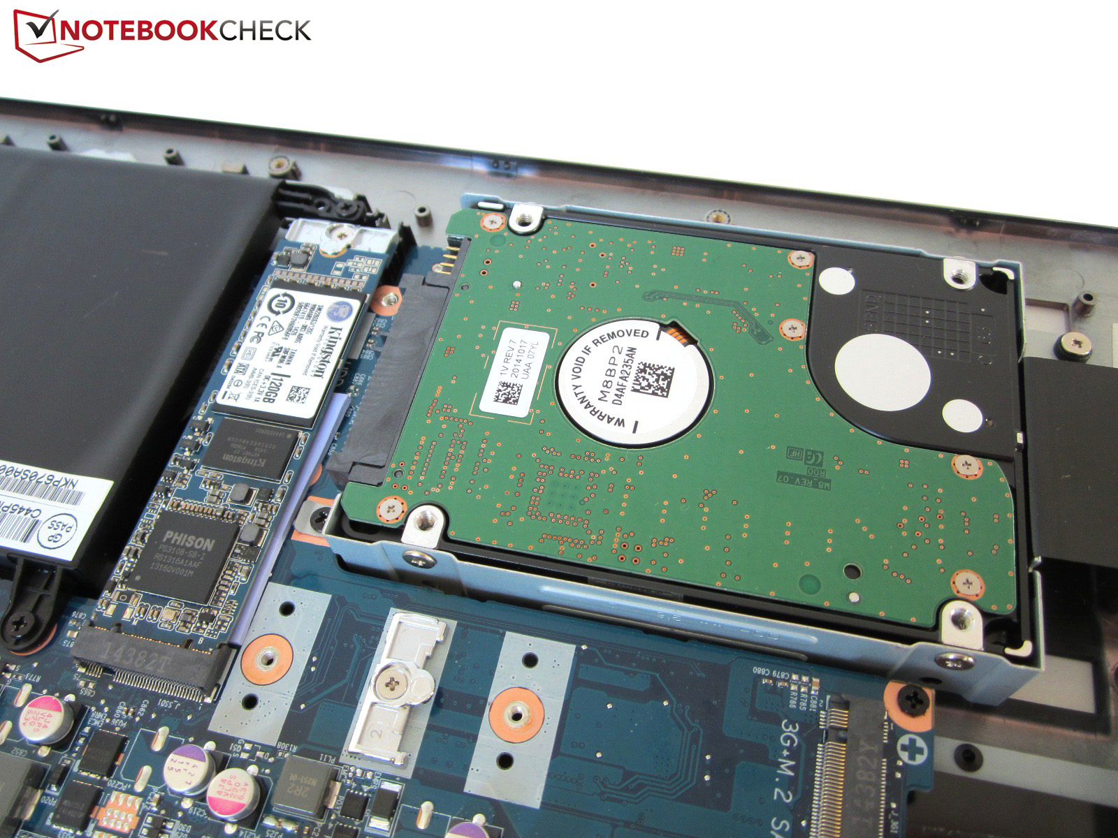

Mein Bruder hat ein Foto gemacht, darum weiß ich das von den Ram, ich selbst habe das Innenleben 20151228.pngnicht gesehen...
Ich hab davon wirklich keine große Ahnung,aber wo ist da der Platz für eine weitere SSD ? Ohne, dass ich die Festplatte entferne ? Und das Ding schaut relativ fest verbaut aus...
Mich würde es eh nicht stören die einfach zu tauschen wenns sein muss ...
w4yn3
Nachricht 10 von 111
107.748 Aufrufe
107.748 Aufrufe
Sieh dir das mal an ---> SSD / HDD
auf der linken Seite des "längeliche" Teil is die SSD auf einem M2 steckplatz, rehts daneben is der "Käfig" für 2 HDD's (einmal 7m und einmal bis zu 9 mm  Bauhöhe (SSD oder HDD)) und gleich darunter, also unterhalb is der 2. M2 Steckplatz
