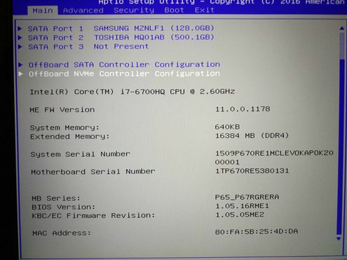

Hallo @Major_ToM,
Bios update hat soweit geklappt.
Der Arbeitsspeicher wird immer noch nicht akzeptiert.
Nach dem Bios update habe ich neu gestartet um die einwandfreie funktion von Windows zu prüfen. Alles OK.
Erazer ausgeschaltet und den Arbeitsspeicher unter der Tastatur ergänzt.
Erazer eingeschaltet und gewartet. Es kam kein Erazer boot Logo. Nach gefühlten 20 Minuten den Power Knopf gedrückt gehalten um auszuschalten.
Erazer erneut eingeschaltet. Nach kurzer Zeit erscheint Erazer boot Logo. Und anschließend Windows Bluescreen. "Der PC muss repariert werden..... kernel nicht vorhanden.....".
Erazer ausgeschaltet und Arbeitsspeicher wieder entfernt. Anschließend lief wieder alles wie gewohnt!
Was kann ich noch probieren?
