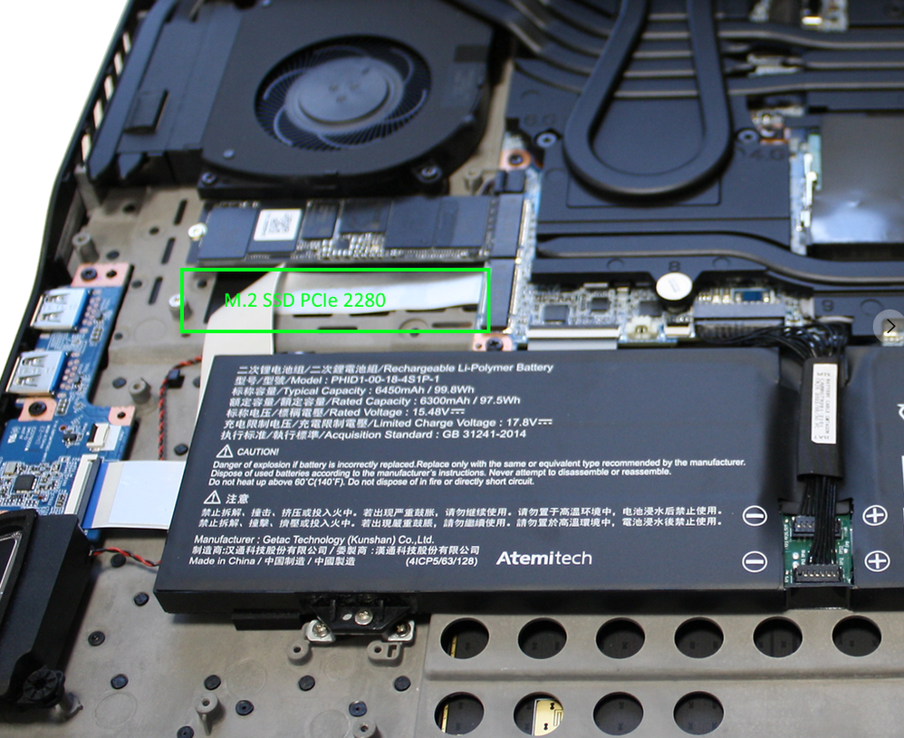

Moin @DagmarV und willkommen
entweder eine externe Festplatte anschliessen oder den noch freien internen zweiten M.2 SSD Slot nutzen. Dafür musst du aber das Gerät öffnen.
Verbaut jetzt ist eine SSD M.2 2280-S2-M; 1 TB; 5018-E18T Series

Vielen Dank @Fishtown
Dann schaue ich mal, ob ich genau die gleiche Platte finde.
