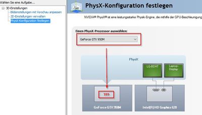

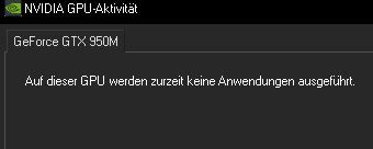

Hallo Frog,
nun habe ich nochmals nach Einstellungsmöglichkeiten geschaut,
doch scheint hier ein Problem vorzuliegen:
Weder kann ich den PhysX Prozessor auswählen, noch erweiterte Einstellungen vornehmen (s. beigefügte Bilder).
Vielleicht hast Du eine Lösung für mich?
Lorarius

Frog
Moderator
Nachricht 5 von 8
9.345 Aufrufe
Nachricht 5 von 8
9.345 Aufrufe
Im Desktopbetrieb ist generell nur die Intel-Grafik aktiv. Das lässt sich auch nicht ändern. Erst wenn ein Spiel oder eine ähnliche 3D-Anwendung startet, kommt der Nvidia-Prozessor ins Spiel. Das passiert alles automatisch durch den Nvidia-Treiber.

Hallo Frog,
vielen Dank für Deine schnelle Antwort.
Nun weiß ich, daß meine NVIDIA Systemsteuerung funktioniert und nicht ich das Problem gewesen bin ;-).
Somit geben wir wieder eine Möglichkeit der Kontrolle an das System ab.
Ob das immer so von Vorteil ist?
Doch müssen wir wohl hinnehmen, was nicht zu ändern ist.
Lorarius
