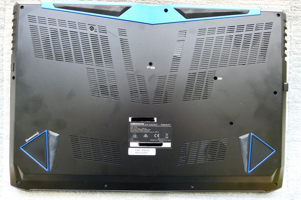

Hier sind noch Bilder von der Unterseite.
Die sichtbaren Schrauben habe ich natürlich alle gelöst.
Wenn man dann mit sanfter Gewalt am Deckel zerrt, gehen die Clips am Rand auf und der Deckel ist ziemlich lose. Allerdings hängt er noch irgendwo in der Mitte. Eventuell gibt es noch eine Schraube unter dem Aufkleber? Unter dem kleinen Viereck mit dem Kreuz? Ich spüre aber kein Loch darunter...
Die gesamte Unterseite des Medion X7855Die gesamte Unterseite des Medion X7855Der verdächtige Bereich!?Der verdächtige Bereich!?

Hallo @RaHaDa und herzlich willkommen in der Community.
In diesem Video siehst du, wie man das Gerät öffnet. Offensichtlich gibt es mittig keine Schraube. Vielleicht verhindet ein Klebeband das finale Öffnen?
