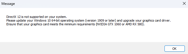

Guten Tag. Mein Laptop zeigt mir an, dass ich mein Windows 10 updaten soll, obwohl ich Windows 11 installiert habe und die GPU wird nicht mehr erkannt.

Also ich habe den Laptop komplett neu gekauft. Dass die GPU nicht erkannt wird entnehme ich verschiedenen Fehlermeldungen, die ich hier gescreenshottet habe. Ich habe Windows auch geupdatet und einmal ein Abbild des Laptops erstellt und den Laptop dann zurückgesetzt. Das Problem ist aber noch da.

Beim Starten von Marvel RivalsBeim Starten von Marvel Rivals

Moin  @Joshua
hast du das Problem/Fehlermeldung des nicht erkennens der Grafikkarte immer oder nur bei Spielen
wie bei Marvel Rivals?

Hi @Fishtown
bei Marvel Rivals wird das immer angezeigt und andere Spiele wie Valorant oder Fortnite funktionieren nur noch sehr schlecht. Die kann ich aber ohne Fehlermeldung starten. Ansonsten ist diese Meldung bis jetzt nicht aufgetreten.

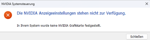

ich habe die Lösungsmöglichkeiten ausprobiert, aber das Problem bleibt bestehen. Ich habe auch versucht einmal das NVIDIA Control Panel zu öffnen, wo ich diese Fehlermeldung bekam:

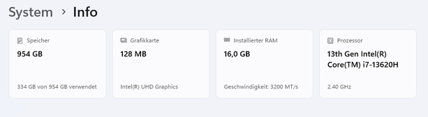

Und dann habe ich mir noch in den Einstellungen bei der Systeminfo den Speicher, Grafikkarte etc. angeschaut, vielleicht sagt das ja noch irgendwas aus:

Moin @Joshua
wenn im Gerätemanager auch keine NVIDIA Grafik zu finden ist , so kannst du nur noch im Bios (Rechner starten und F2 drücken)
nach schauen ob es dort eventuell falsch auf "Integrated GPU in display mode" steht. Stelle es dann auf "Dynamic" um.
Raus mit: Save and Exit/ F10
(Nicht auf "Discrete GPU Only" umstellen, falls die "NVIDIA" defekt ist hast du kein Bild mehr).
Wenn das auch nicht zum Erfolg führt, kontaktiere den Medion Support zwecks einschicken/Überprüfung  des Gerätes.

Hi @Fishtown
Entschuldigung für die späte Antwort.
Leider ist die "Display Mode" Einstellung genau die, die mir nicht angezeigt wird wenn ich dort nachschaue. Und im Gerätemanager wird auch nichts angezeigt.
