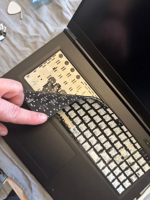

scheinbar hat bisher niemand die Tastatur bei diesem Modell wechseln müssen – war aber wirklich einfacher als erwartet! Damit ihr euch nicht lange den Kopf zerbrecht, hier eine Schritt-für-Schritt-Anleitung:

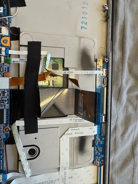

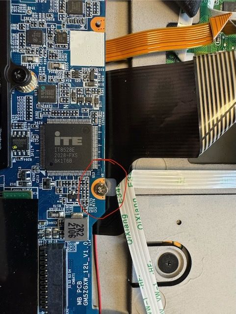

Die Tastatur ist tatsächlich von oben eingeklebt. Trotzdem muss der Laptop zunächst von unten geöffnet, der Akku entfernt und darunter die Flachkabelanschlüsse gelöst werden. Es gibt dabei zwei Kabel:
• Ein breiteres Kabel für die Tasteneingaben (befestigt mit einer Schraube in einer Aussparung – also Schraube raus, Kabel abziehen)
• Ein schmales, braunes Kabel für die Tastaturbeleuchtung.
Tastatur entfernen
Danach sucht ihr euch mit einem Plektrum (oder etwas Ähnlichem) eine Ecke an der Oberseite der Tastatur und löst sie vorsichtig an. Wenn sich die Ecke ein wenig hebt, könnt ihr mit einer Zange den Rest Stück für Stück abziehen – keine Überraschung: Die Tasten springen einem dabei manchmal förmlich entgegen!

Ist die Tastatur raus, seht ihr von oben eine Schutzplatte über dem Mainboard. Ich habe diese mit Waschbenzin sanft gereinigt, um den alten Kleber loszuwerden.
Neue Tastatur einsetzen
Jetzt könnt ihr die Kabel der neuen Tastatur durchfädeln und wie vorher anschließen. Achtet darauf, die Kabel wieder sauber in die Halterung zu schieben.

Fotos zum Umbau findet ihr im Anhang.
Macht’s gut und viel Erfolg!
Anschluss Tastatur KabelAnschluss Tastatur KabelNeue Tastatur einkleben. Fertig.Neue Tastatur einkleben. Fertig.Alles wieder anschließenAlles wieder anschließenSchutzplatte MainboardSchutzplatte MainboardAbziehen der alten TastaturAbziehen der alten TastaturAussparung der Tastaturkabel in MainboardhalterungAussparung der Tastaturkabel in Mainboardhalterung.
