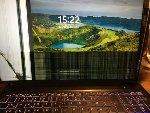

Ich bin gescheitert mit dem Ersatz des Displays. Ausbau klappte problemlos mit Plektron zum Lösen der Klipps und etwas Fön um die vier Klebestreifen in den Ecken zu lösen (einfach Rahmen lösen und Display rausnehmen und auf's Gesicht legen, Pin-Stecker, der links unten ist, abziehen). Keine Schrauben oder sonstige Finessen). Habe dann ein ein zweites Display angeschlossen und es funktionierte tadellos. DANN VORSICHT: Beim Anknipsen des Displayrahmens habe ich wohl das neue Display ruiniert! Jedenfalls zeigte es danach praktisch das gleiche fehlerhafte Bild. An der Grafikkarte kann es nicht liegen, da die Sache mit einem externen Monitor funktioniert.
Könnte der Fehler an einem kaputten Displaykabel bzw. der Pinverbindung liegen?
Hier ein Foto, sieht das so aus, als könnte das  am Kabel oder der Verbindung liegen??
