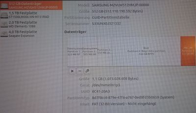

#Die App "Laufwerk" oder auch gparted verraten die PartitionsID der versteckten Recover Partition

Nachtrag Partitionslayout:
1. Partition ist mit ca 500MB die windowseigene Recoverpartition (WinRE)
2. Partition ist die EFI Partition 100 MB ca.
3. Partition ist die Microsoftsystempartition (wofür auch immer die gut sein mag)
4. Partition hier wohnt windows
5. Partition OEM Recover PRC_RP formatiert als FAT ca. 1GB
Layout originalLayout original
