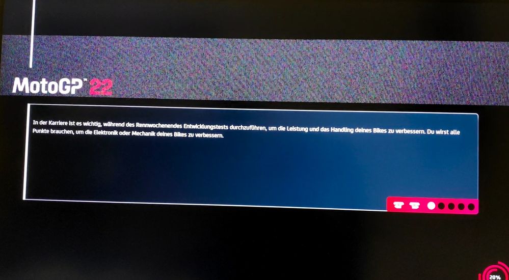

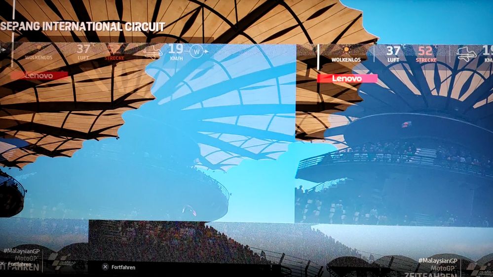

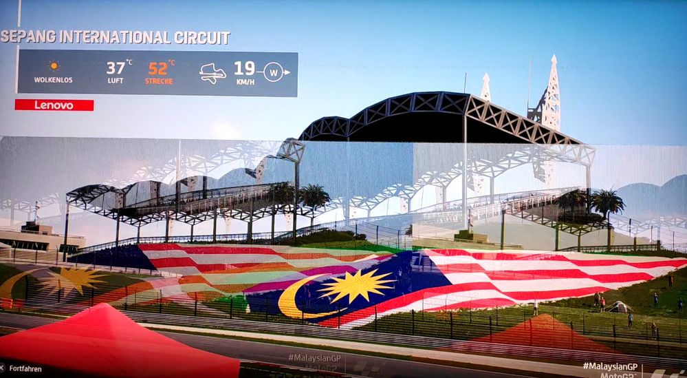

Beast X20 mit RTX3070 und Core-i7-11800hH
leider habe ich ein Problem bei der Bildausgabe an meinen externen Monitor (MSI Optix MAG274QRF-QD, https://de.msi.com/Monitor/Optix-MAG274QRF-QD).
Im Spielbetrieb – und auch nur da, nicht auf dem Desktop – fängt unter Last ab und an das Bildsignal an zu flackern, was oft in einem mehrsekündigen schwarzen Bildschirm endet. Abhilfe kann ich bei manchen Spielen dadurch schaffen, dass ich die fps im nVidia-Treiber auf 60-70fps begrenze und damit die Last nicht zu hoch wird. Ohne Begrenzung kommt meist das Flackern mit kurz schwarzem Bildschirm.
Bei neueren bzw. hardwarehungrigen Spielen (wie im Bsp. weiter unten MotoGP 22) bringt auch die Begrenzung nichts, da fängt es dann schon im Menü an zu flackern, spätestens im Spielbetrieb.
Auch bei weniger hungrigen Spielen, z.B. Forza Horizon 5, kommt trotz fps-Begrenzung ab und zu Flackern/schwarzer Bildschirm. Online-Gaming kann man daher quasi komplett vergessen, das endet oft in Frust.
Das Problem begleitet mich schon länger. Daher habe ich nun bereits 3 Kabel ausprobiert. Ausgang am Laptop ist immer der USB-C-Anschluss hinten.
  • USB-C zu DisplayPort
  • USB-C zu USB-C (schon zwei verschiedene Kabel probiert, alle nur max. 1m lang und USB 3.2 Gen2 mit 20GBit/s)
HDMI-Betrieb ist problemlos möglich, scheidet aber für mich wegen fehlendem G-SYNC aus.
Internet Monitor bereitet keine Probleme.
Hat jemand eine Ahnung, woran das liegen könnte? Der Monitor scheidet aus, funktioniert an einem PC problemlos. Kabel habe ich auch bereits durchprobiert.
Das Notebook habe ich bereits 1x in den Werkszustand zurückgesetzt.
Meiner Meinung nach geht das Problem einher mit zunehmend hoher GPU-Auslastung und USB-C-Ausgang. Als würde dann der Anschluss die Grätsche machen…
Anbei ein paar Beispielfotos (Video hätte ich auch hier, kann es aber nicht anhängen):
Kurz nach den jeweiligen Bildern wurde es jeweils 1-4 Sekunden schwarz. Die Bilder stammen aus nur 30 Sekunden am Stück eines Spiels.
