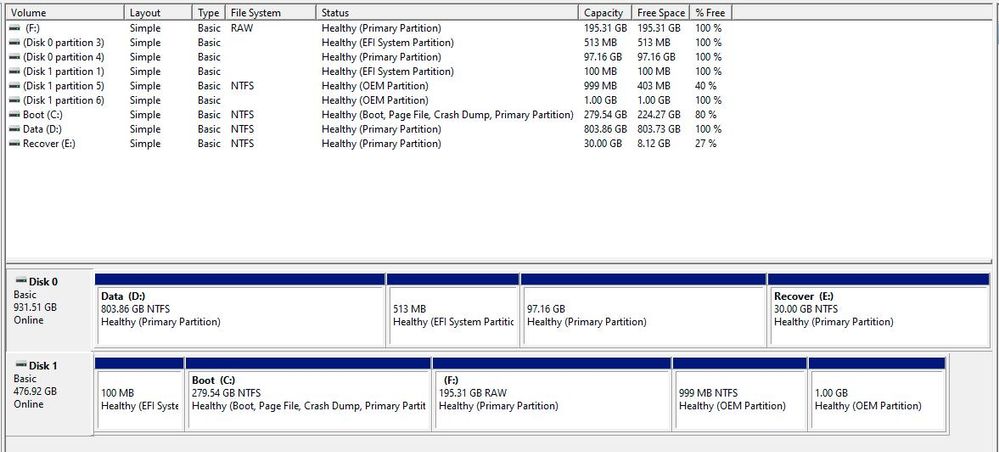

Hallo Andi,
vielen Dank für Deine Antwort.
Die Partitionen sehen, wie unten im screen shoot gezeigt aus.
Die 1 TB HDD Platte habe ich nicht komplett gelöscht, weil ich das Recovery nicht verlieren wollte.
Bei der 500 GB SSD, habe ich die c:\ partition verkleinert um Platz für ein weiteres Betriebssystem (UBUNTU) zu erhalten. Auf diese 500 GB SSD habe ich Windows und UBUNTU bereits mehrmals gelöscht und installiert, auch der Bootloader wurde dabei mehrmals mit installiert. Es hat sich immer wieder gezeigt, das der AHCI Mode im BIOS nicht gespeichert bleibt. Selbst während der Installation  bei einem Neustart, wurde die Einstellung auf "Intel RST Premium Wit..." zurückgestellt, was dann den Abschluss der Installation verhindert hat, bis ich wieder auf AHCI Mode umgestellt habe.
Kann ein Bootloader die Einstellungen im BIOS ändern?
Ich glaube, mein Problem wäre gelöst, wenn sich das BIOS nicht zurückstellen würde.
MfG
Markus

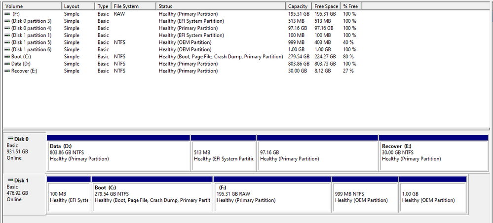

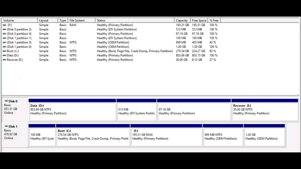

Hallo Andi,
ich bin mir nicht sicher, ob Du die Bilder sehen kannst, ich habe mehrere Sachen versucht.
Darum hier noch eine Textversion:
Disk /dev/nvme0n1: 476,96 GiB, 512110190592 bytes, 1000215216 sectors
Disk model: SSO512GTLCC-EAC-40-E12
Units: sectors of 1 * 512 = 512 bytes
Sector size (logical/physical): 512 bytes / 512 bytes
I/O size (minimum/optimal): 512 bytes / 512 bytes
Disklabel type: gpt
Disk identifier: BCAA7195-A25A-4165-AD83-CFA1E780CBCA
Device                 Start       End                     Sectors          Size         Type
/dev/nvme0n1p1 2048            206847          204800         100M        EFI System
/dev/nvme0n1p2 206848        239615          32768           16M          Microsoft reserved
/dev/nvme0n1p3 239616        586471423    586231808   279,6G     Microsoft basic data
/dev/nvme0n1p4 586471424  996069375    409597952   195,3G     Microsoft basic data
/dev/nvme0n1p5 996071424  998117375    2045952       999M        Windows recovery environment
/dev/nvme0n1p6 998117376  1000214527  2097152       1G            unknown
Disk /dev/sda: 931,53 GiB, 1000204886016 bytes, 1953525168 sectors
Disk model: TOSHIBA MQ04ABF1
Sector size (logical/physical): 512 bytes / 4096 bytes
I/O size (minimum/optimal): 4096 bytes / 4096 bytes
Disklabel type: gpt
Disk identifier: F48A12A9-20FD-4769-B82A-BFFD66475419
/dev/sda1       2048               1685809151    1685807104  803,9G     Microsoft basic data
/dev/sda2       1890609152   1953523711    62914560      30G          Microsoft basic data
/dev/sda3       1685809152   1686859775    1050624        513M        EFI System
/dev/sda4       1686859776   1890609151    203749376    97,2G       Linux filesystem
Nachricht 10 von 34
7.786 Aufrufe
Nachricht 10 von 34
7.786 Aufrufe
Hallo @fischer_1248.
Die Frage kann ich dir leider nicht beantworten. Du könntest aber mal einen Test machen. Bau doch mal beide Platten aus und leg sie bei Seite. Dann nimmst du eine ganz andere komplett unpartitionierte, saubere Platte ohne Softwarereste und installierst darauf NUR Linux. Stellt sich dann das BIOS immer noch um?
